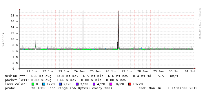

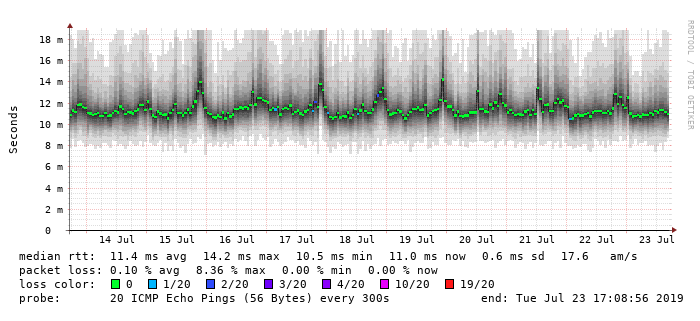

Let er ook op dat kabelinternet (zeker met een ConnectBox) wat andere latency eigenschappen heeft dan VDSL. De minimale latency van kabel kan op piekmomenten in drukke buurten al naar de 15-20ms gaan en dan ben je nog maar net je straat uit. VDSL is veel constanter wat en met 6-8ms minstens altijd zo goed als kabelinternet op z'n beste momenten.
Ziggo in mijn buurt, de ping schommelt altijd tussen de 8 en 20ms (12ms jitter), en elke avond neigt het meer naar 20ms.
xs4all VDSL in mijn buurt, strak 6.5ms (<2ms jitter).
