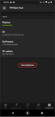

Open de HUE app.
ga in de HUE app naar instellingen > mijn HUE system > philps hue en klik daar in de i links naast "philips hue"
dan zul je de bridge ip zien.
Zoek vervolgens het lokale ip adres van je mobiel op. Hoe je dat kan vinden ligt eraan welke mobiel of operating system je hebt.
