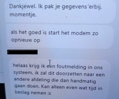

Kennelijk is het erg lastig om bij mij de bridge functie in te stellen, ze zijn al vanaf vanmiddag bezig.
Nieuwe router heb ik al wel binnen.
Krijg net weer te horen via de Ziggo chat dat ik het morgen de 20e weer moet proberen aan te vragen om de bridge functie om te zetten.
Geen idee waarom ze dit niet kunnen regelen.
Hi @RobbyBTS !
Ik weet niet zo goed waarom het de klantenservice niet lukt maar ik heb een aanvraag ingediend om het modem om te zetten naar Bridge! Wil je eens kijken of het gelukt is?
Wist je dat je tegenwoordig het modem zelf in bridge-functie kan zetten? Dit doe je simpel met de Vodafone & Ziggo app.
Na deze stappen start het modem opnieuw op. Dit kan ongeveer 15 minuten duren.
Meer weten? Lees dan het hele artikel hier.
Dankjewel Carlien, het is gelukt inmiddels
