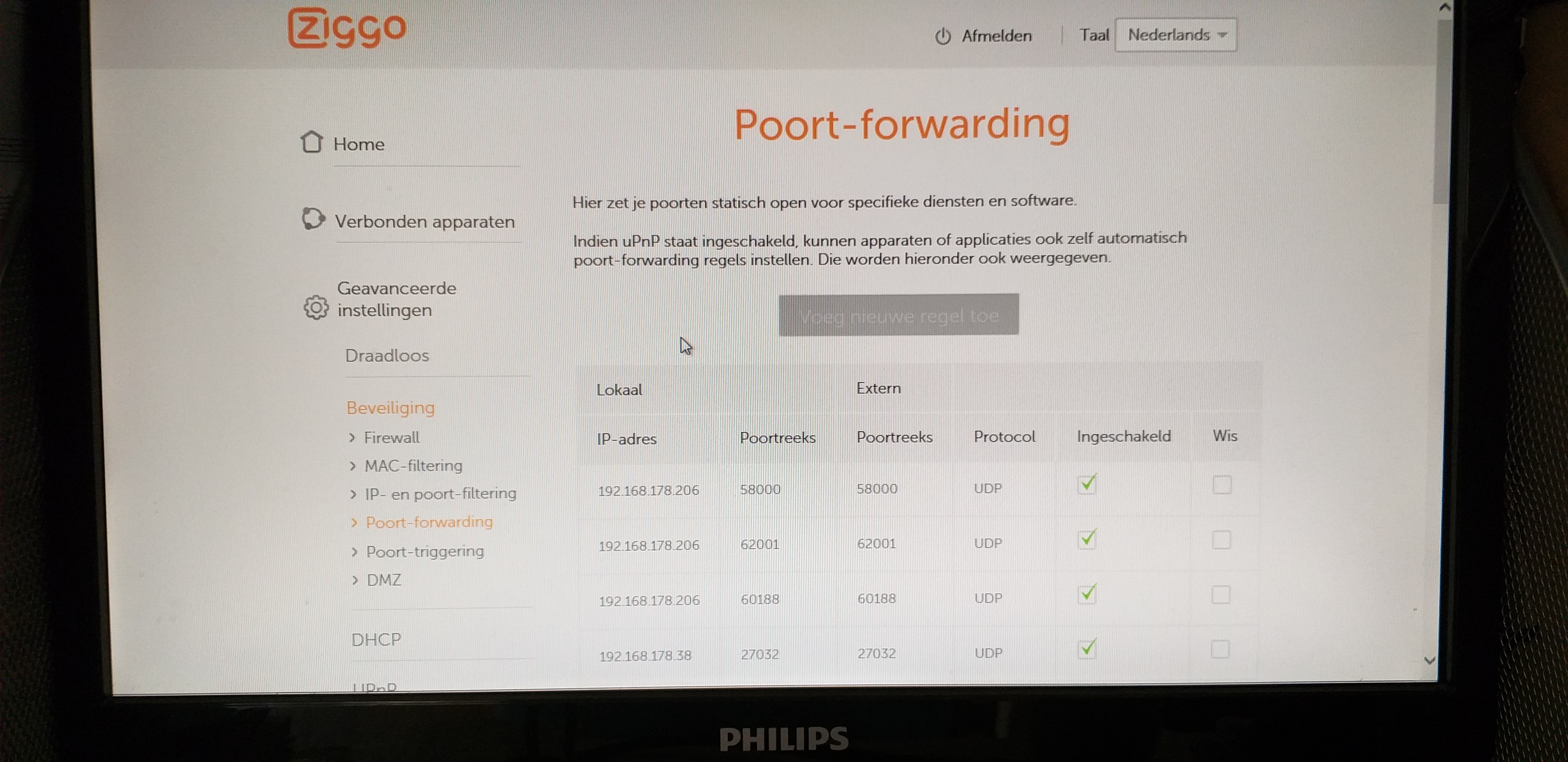

Ja wel. Maar daar staat in dat de instelling bij Poort-forwarding gemaakt moet worden, maar hier kan ik niets instellen.
hanh
Krijg je onderstaand plaatje dan niet in beeld?
Malletmen
Nee, het blokje "Voeg nieuwe regel toe" is grijs, en kan hem niet selecteren.
Malletmen
hanh
Er staan al aardig wat Forwards ingesteld, zo te zien.
Misschien is het max aantal bereikt.
Waar zijn die voor nodig?
Het je die zelf ingesteld of zijn ze afkomstig van UPnP?
Gr Han
Malletmen
Deze zijn allemaal afkomstig van UPnP neem ik aan. Dit is de eerst keer dat ik iets wil instellen.
Malletmen
Kan ik er achter komen waar de ip adressen van zijn, zodat ik adressen kan verwijderen?
hanh
Ja. Je kunt bij Verbonden Apparaten in de ConnectBox bekijken welke PC welk Ip heeft.
Misschien kun je dan ook inschatten welke applikatie ze instelt.
Speel je Games? Dan moet je het in die richting zoeken.
Gr Han
Malletmen
Ja, mijn zoon speelt games. Dus als ik 1 weghaal, kan dat ip adres niet meer gelinkt worden?
Malletmen
Nu hebben ook een aantal oude mobiele telefoons die altijd verbonden waren. Dit blijft zeker ook staan?
hanh
Haal maar weg. Bij het starten van de Game worden ze opnieuw gereserveerd.
Of dat dan (deels) gaat mislukken omdat de handmatige forwards voor de camera zijn toegevoegd, kan ik niet overzien.
Gr Han
Malletmen
Ik heb inmiddels een willekeurige ip verwijderd en de ip camera kunnen toevoegen.
