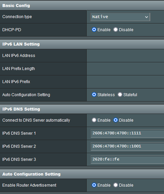

Wij gebruiken een Asus RT-AC87U, onderstaande de IPv6 instellingen:
De instellingen zien er goed uit, Asus-routers bepalen automatisch de te gebruiken PD size.
