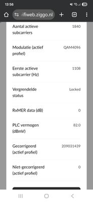

Die correctables hebben geen invloed op de snelheid lijkt me ikzelf heb er ook een hoop
168mhz breed
 94 MHz breed
