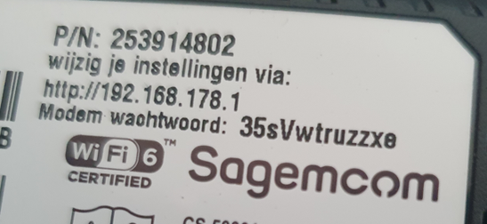

Mijn oude modem (Cisco 3925) is vervangen door een Sagecomm F3896LG. Wifi gebruik ik via een TP-LINK Archer c1200. Wifi werkt prima voor de mobieltjes, tablets en ander zaken. Ook een aangesploten nas en next mini achter die tp-link doen het gewoon. Ik kan alleen niet aanloggen aan dat access-point. Al hardwarematig gereset. Nu wilde ik op die sagecomm kijken of ik daar iets kan zien. Maar daar werkt het wachtwoord welke op de sticker aan de achterkant staat ook niet. Ook dat modem een hardware reset gegeven maar dat lostte ook niets op.
Met deze link kan ik aanloggen aan het modem: https://smartwifiweb.ziggo.nl/nl/expert-settings/dhcp.html
Maar via deze link niet: http://192.168.178.1/ Daar loop ik vast met het wachtwoord.
Gebruik je het juiste (modem)wachtwoord? Bij de Sagemcom F3896 is het lettertype op het label wat ongelukkig gekozen, waardoor een typfout vrij makkelijk gemaakt is.
Het laatste teken is een 'e'.

Ik heb dit wachtwoord gebruikt. Vooral dat laatste teken heb ik geprobeerd als 0,o,O. Maar geen van allen deed het.
Wow. Die had ik er niet uit gehaald. Maar dat werkte inderdaad. Hartstikke bedankt.
