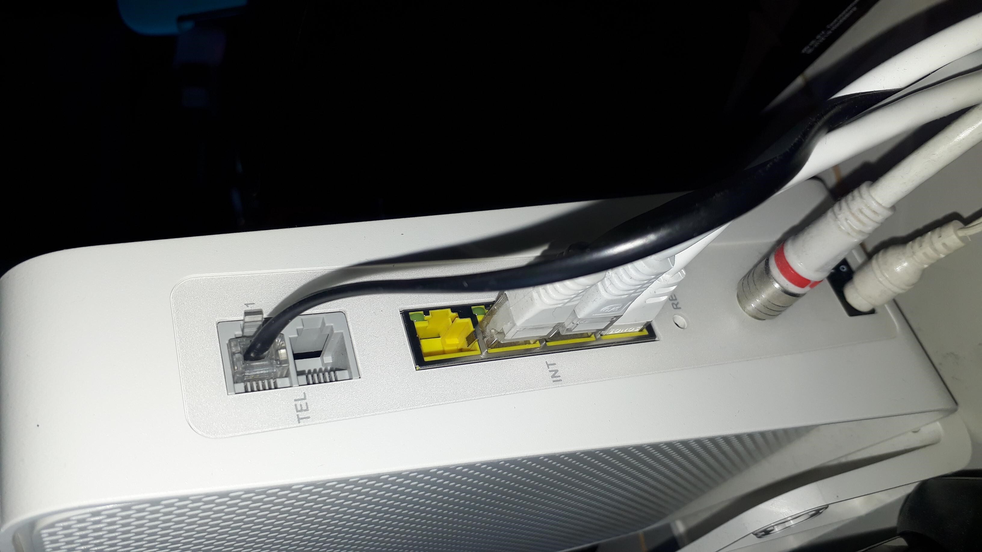

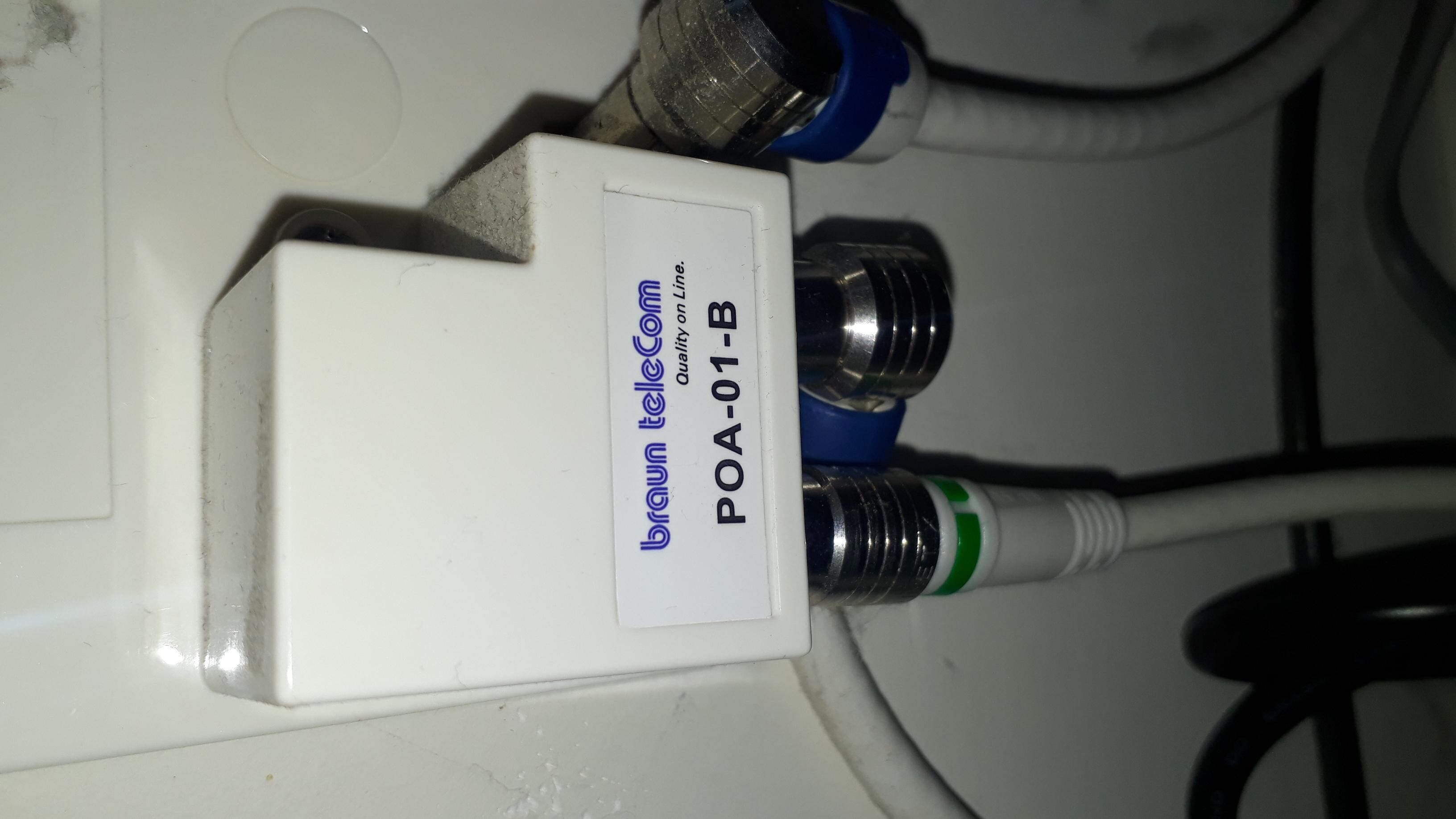

Kun je foto's maken hoe je modem aan het AOP aangesloten zit en hier posten?
Hoe lang speelt het probleem al?
» Kun je foto's maken hoe je modem aan het AOP aangesloten zit en hier posten?
yep gedaan.

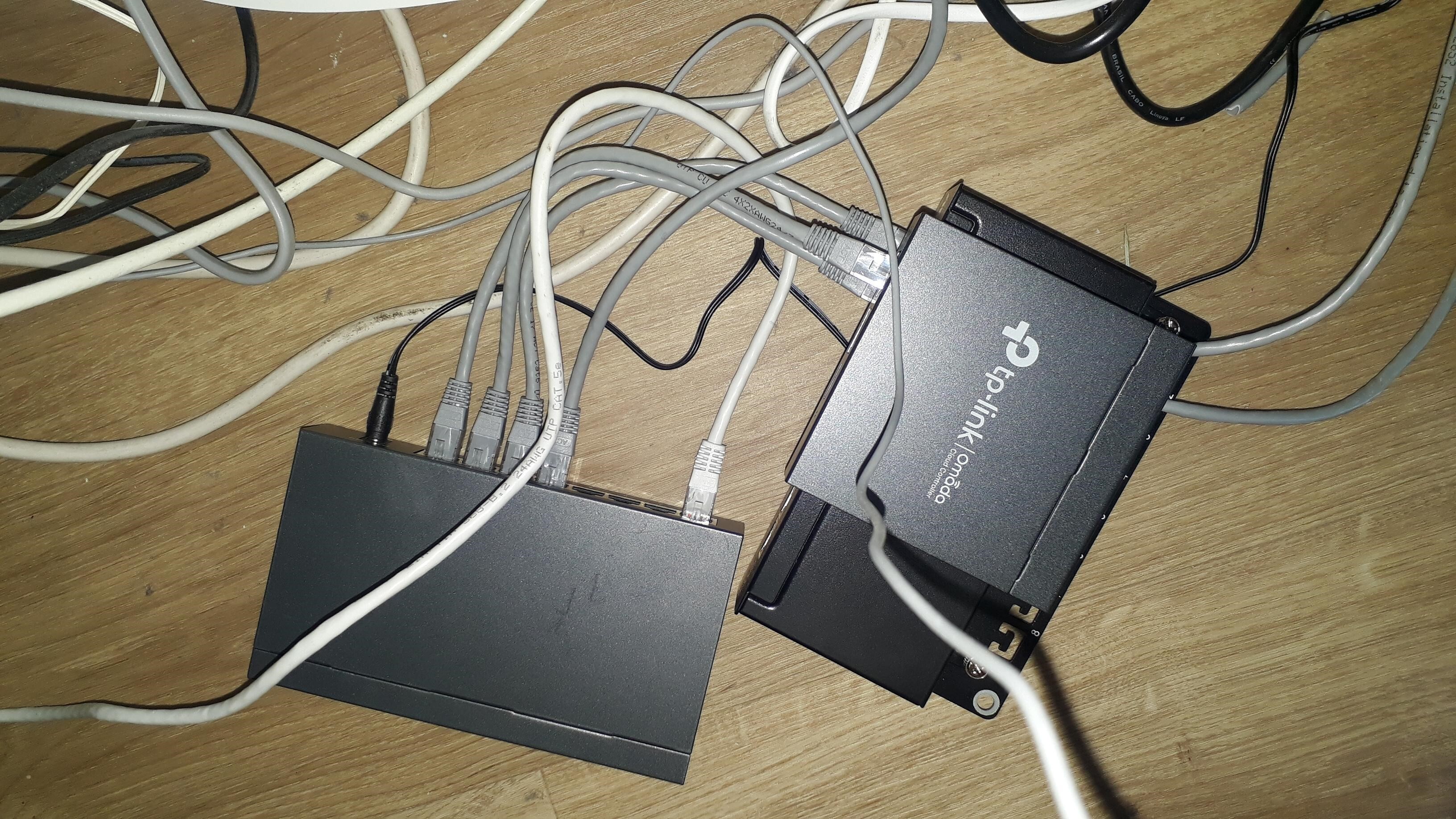

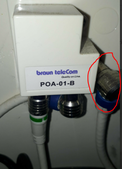

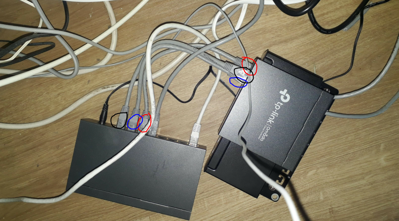

Bij je foto's heb ik ook nog wat vraagtekens.
Waar gaat deze kabel naartoe?
En zie ik het nou verkeerd, of zitten hier meerdere kabels tussen verbonden? Wat zijn dit precies en hoe is alles aangesloten?
Is de TV-kabel die analoog beeld naar de tv in de slaapkamer stuurt. Is door Ziggo zo aangelegd!
Je ziet een PoE switch en een patch panel met cloud control voor de accesspoints. We hebben access points op de begane grond, en op beide verdiepingen. Vandaar dat er twee kabels lopen naar de PoE switch.
