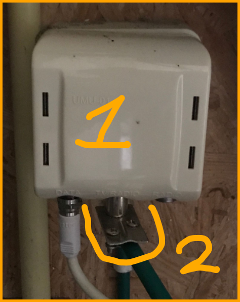

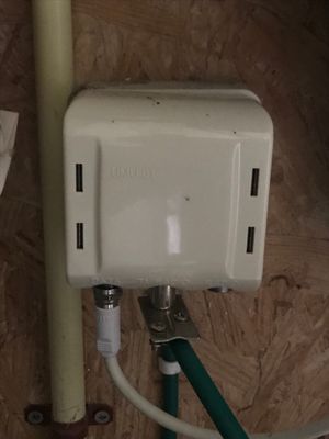

Kun je een foto hier plaatsen van de eerste plaats waar Ziggo je huis binnenkomt met eventuele splitters, versterkers en het modem op de foto?
Dan kunnen de juiste materialen toegestuurd worden.

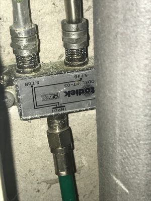

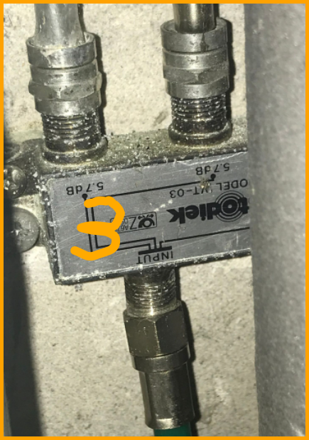

1 en 3 moeten worden vervangen door hedendaagse splitters.
1 kan Ziggo je gratis toesturen met een nieuwe kabel naar je modem.
2 kun je mogelijk zelf vervangen, die stekker vangt keurig 4G 5G Digitenne en allerlei andere signalen op en zet deze signalen op je coax netwerk, met allerlei mogelijke storingen tot gevolg.
3 zul je mogelijk ook zelf moeten vervangen, die lijkt me ook niet meer hedendaags.
