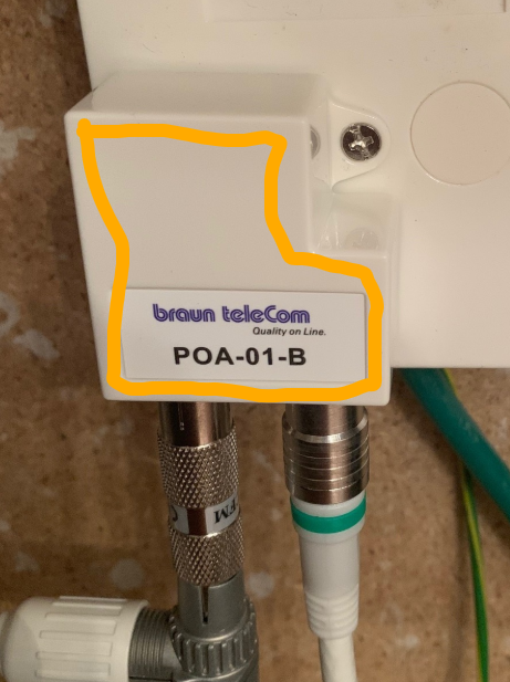

@nipa Mogelijk kan dit al een gedeeltelijke oplossing zijn voor je probleem zijn, als het witt kapje te ver over de splitter zit, kan de splitter mogelijk niet ver genoeg in de wandcontactdoos voor een stevig en stabiel contact.
nipa
Bedankt voor de tip @Be rt, ik zal het controleren, maar het AOP is door een Ziggo monteur geplaatst, ik mag hopen dat ze weten wat ze doen

@nipa Het is absoluut de moeite waard om de tip die @Be rt gegeven heeft op te volgen. Ondanks de kundigheid van onze monteurs kan zo'n plastic kapje daadwerkelijk voor problemen zorgen op het signaal.
Laat maar weten of het beter werkt na het verwijderen van het plastic kapje van de POA-1 splitter.

Ik had het plastic kapje reeds verwijderd na de tip van Bert.
