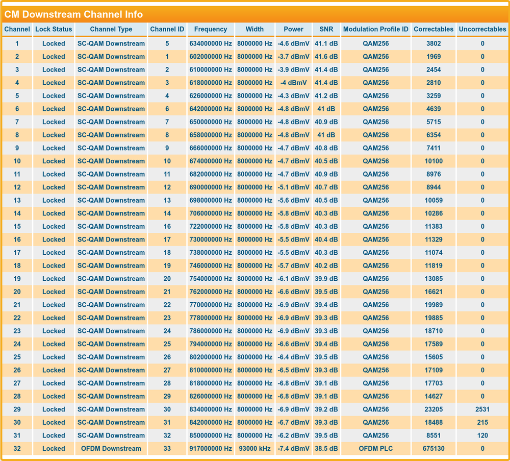

En als ik nu kijk naar het connection log na een uptime van ongeveer 17u, dan is het aantal correctables wel erg hoog.

De correctable errors op de SC-QAM-kanalen zouden hoogstens enkele tientallen moeten zijn na een uptime van 17 uur. Een blauw oplichtende DS/US LED betekent 'partial bonding', ofwel kanaaluitval.
Ik zie dat een OFDMA-(test)kanaal is gekoppeld. Dit lijkt onterecht de melding 'US partial bonding' op te leveren op de UBC1318ZG, zelf ervaar ik dit ook.

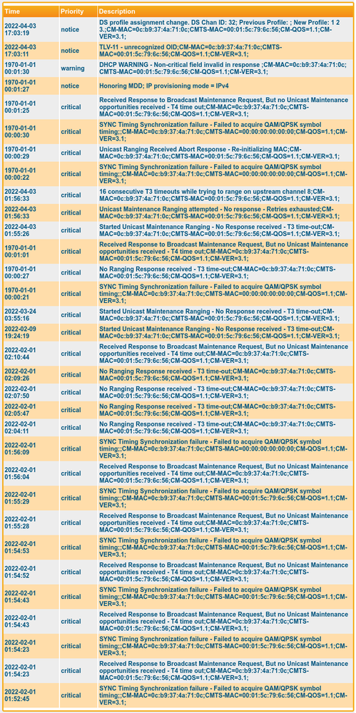

Zou je ook de event log willen plaatsen?

In de event log zie ik diverse momenten met T4 timeouts en herhaaldelijke T3 timeouts welke een tuner reset (en daarmee uitval van de internetverbinding) hebben veroorzaakt. De ruis in de downstream lijkt de hoofdoorzaak.
Als de correctables enkele 10-tallen zouden moeten zijn na 17 uur, dan lijkt me bovenstaande na een dik half uur niet best.

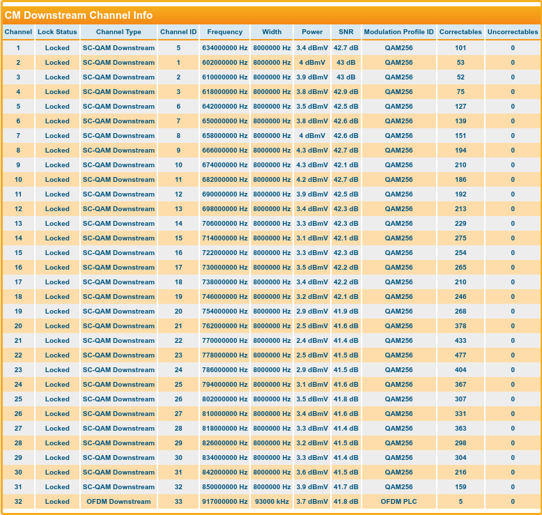

Mijn UBC1318ZG toont gemiddeld 84 correctable errors op de SC-QAM-kanalen na een uptime van 13 dagen. Overigens is de MER van 41,4 tot 43 dB uitstekend.

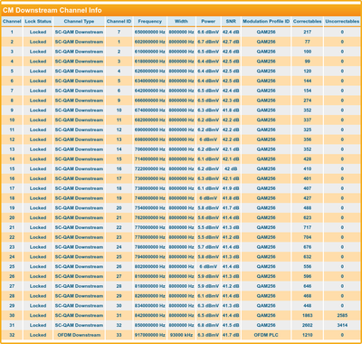

Ik heb inderdaad getest zonder aangesloten versterker, maar bedenk dat ik hierbij niet de kabel tussen de splitter en versterker heb gebruikt om aan te sluiten op het modem. Ik zal dat nu gaan testen. Onderstaand de statussen voordat ik eraan begin, met een uptime van het modem van 3 dagen.
Het beeld na ruim twee uur ziet er volgens mij niet heel best uit. Ik heb nu de groen/rood-kabel (man-vrouw) direct, zonder splitter, tussen het abonneepunt en het modem geplaatst.

Helaas is een nieuwe monteursafspraak nodig, de downstream is nu zwak. De vorige monteur heeft de kabel op een andere tap (met hogere demping) gezet, dat was geen goede beslissing, het vermogen was goed. Daarnaast is de SC-QAM CER nog steeds niet in orde.
@tobiastheebe mee eens, dit is weer het andere einde van het spectrum. Het OFDM kanaal is zelfs nog lager. Dat is ook weer niet de bedoeling.

@Jos@tobiastheebeHelp me alsjeblieft even met waar jullie nu naar kijken. Ik zie in de tabel dat op de hogere kanalen de SNR onder laag is, de 39db en 38db. Dit was niet zichtbaar toen de monteur hier was.
--Edit--
Ik snap nu wat jullie noemen met de OFDM. Ik snap nu ook waarom we dit niet zagen. De meeting is gedaan na de aanpassingen in huis. Daarna is de monteur nog naar het straatkastje gegaan en daar geconstateerd dat aansluiting 12 (als ik het goed herinner) leeg was. Dat mocht volgens de mannen niet. Daarna is dat aangepast.
Daarna is er geen meting meer gedaan. Het modem kwam weer online en tv ging weer werken. Dat was de test 😉
We kijken dan naar de kolom power, als we die vergelijken met de waardes van vorige maand dan valt het op dat hier -10 in signaal zit. Dat lost de monteur graag voor je op.
