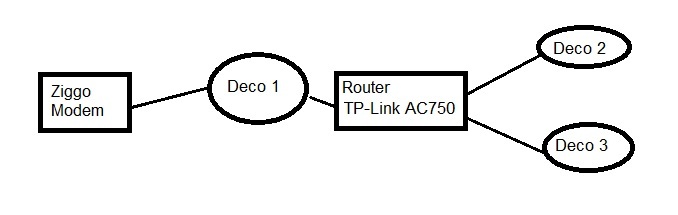

Ik gebruik momenteel inderdaad de wifi Backhaul. Heb het geprobeerd met de Ethernet Backhaul maar merkte daar geen verbetering. Ik heb een afbeelding toegevoegd van hoe ik de Ethernet Backhaul heb ingericht.
hanh
Moet zo kunnen.
Voorwaarde: TP-link AC 750 moet als Access Point zijn geconfigureerd.
En bovendien Wifi maar beter uit. Hij werkt dan als een simpele Switch.
a-teuling
2.4 en 5 Mhz heb ik inderdaad uitgezet. Of het als AP is geconfigureerd moet ik vanavond even nakijken.
hanh
Bekeek ff het Manual.  Deze Router heeft nog geen simpele optie om 'm in 1 klap als Access Point in te stellen, zoals je dit tegenwoordig veel tegenkomt.
Dus:
  • aansluiten op LAN poort; WAN poort niet gebruiken
  • DHCP uitzetten
  • voor het gemak Statisch LAN Ip geven in het subNet van je Router buiten de Range van de DHCP Server van je netwerk; is voor het gegarandeerd altijd via hetzelfde Ip kunnen blijven inloggen op de AC 750;
    zal overigens zelden tot nooit nodig zijn. LAN Ip via DHCP kan dus ook als je weet waar je dit kunt vinden zodra Login toch nodig is.
