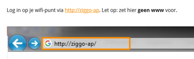

Om je WiFi namen (SSID) van je C7 Accesspoint aan te passen kun je via een browser naar http://ziggo-ap/ gaan en dan inloggen op de C7 Accesspoint.
Vul bij gebruikersnaam in: ziggo
Vul bij wachtwoord in: draadloos
Klik daarna op inloggen
In het opvolgende scherm kun je de SSID's aanpassen.
