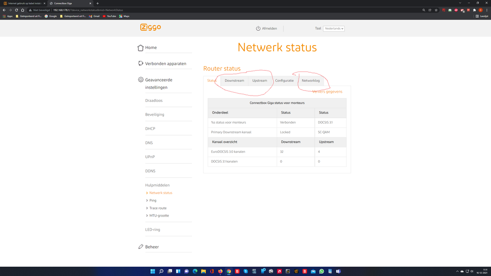

Zou je ook een schermafbeelding willen plaatsen van de overige tabbladen en de netwerkhistorie?Schermopname (49).png
RHC.Spijker
Status
Downstream
Upstream
Configuratie
Netwerk historie
Ververs gegevens

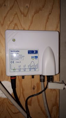

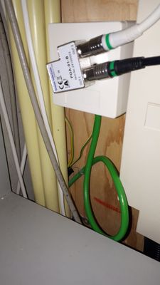

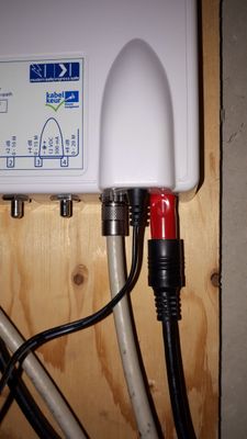

@RHC.Spijker zou je dus een foto willen plaatsen van het AOP (de 1e plaats waar de groene kabel van Ziggo je huis binnenkomt) met de daarop bevestigde splitter en eventuele versterker?
RHC.Spijker
RHC.Spijker
KBX458
De antenne connector rechts is niet afgeschermd voor o.a. 4/5G, Digitenne enz. en werkt nu als ontvangstantenne die allerlei storingen op je netwerk triggert. Dit kan de veroorzaker van de genoemde ruis zijn.
Deze dient te worden vervangen door een coaxkabel met afgeschermde connector.
Ook het op voorhand vervangen van de utp kabel van het modem naar je pc is niet verkeerd.
RHC.Spijker
 kabeltje vervangen. Blanke delen dubbel afgetapt.
