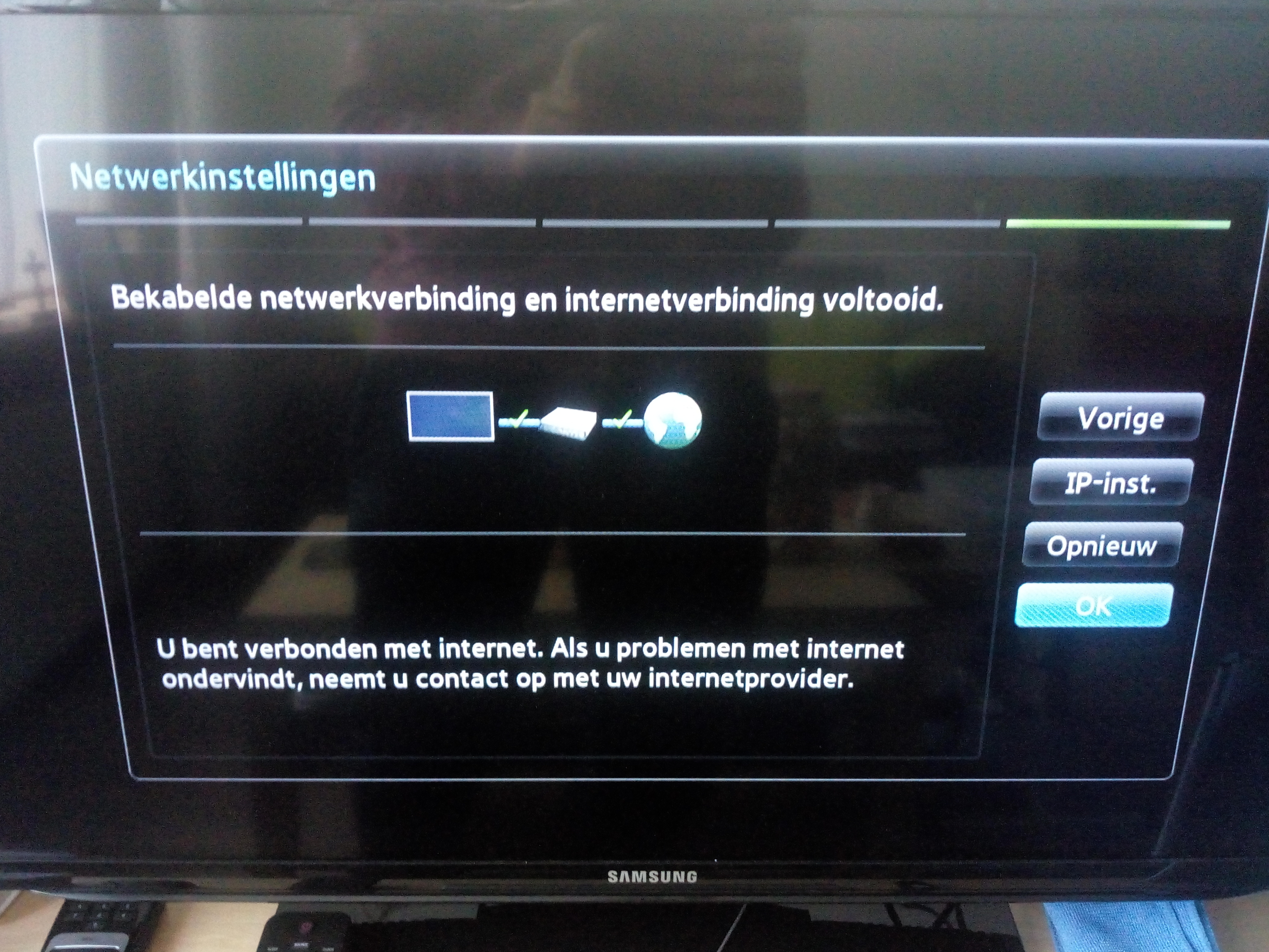

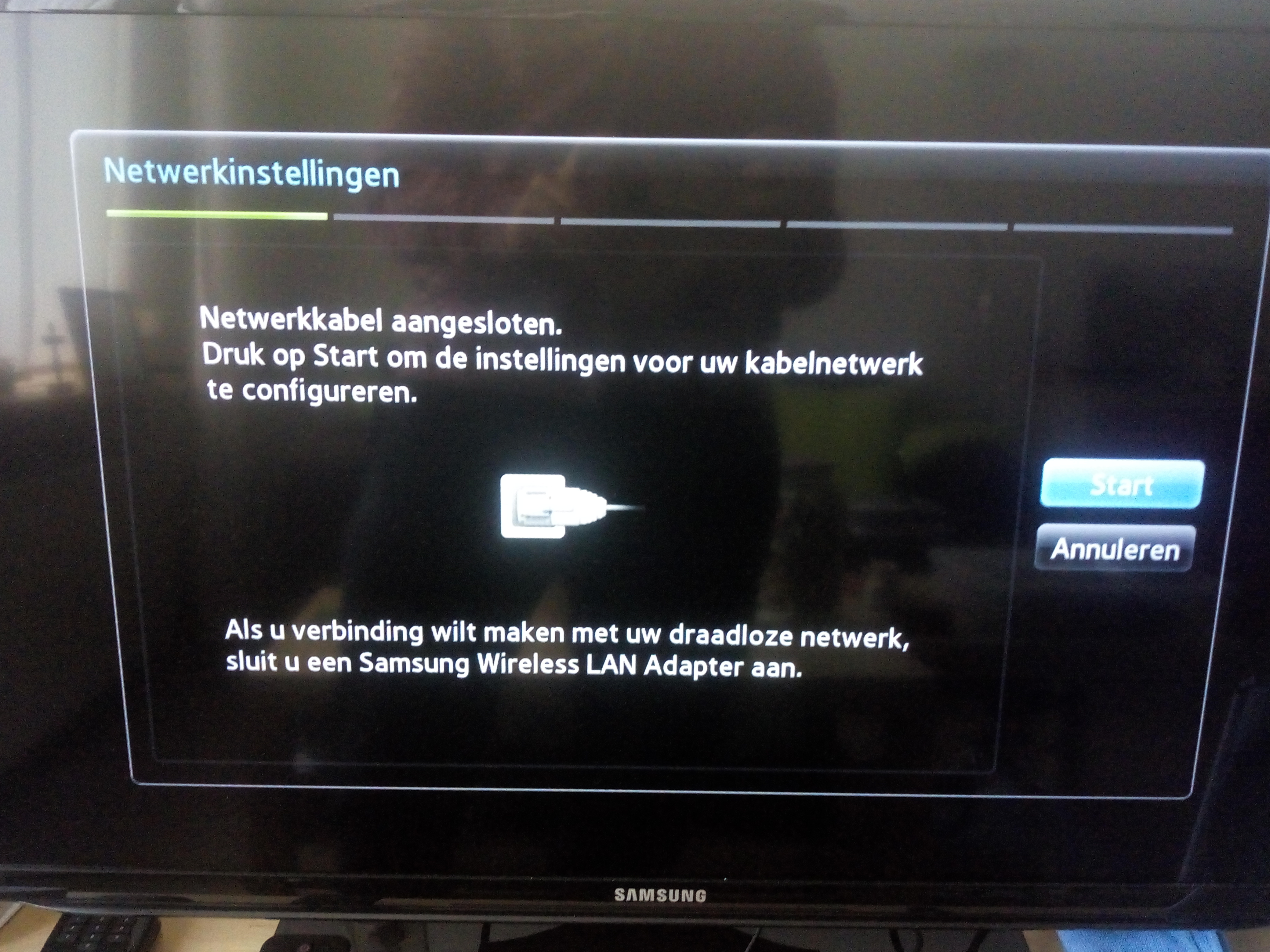

Jesse_
Hallo Michael,
Ik heb het net geprobeerd, maar het internet doet het nog steeds niet.
Ik ben naar 'Netwerk instellingen gegaan' en toen kreeg ik de eerste foto.
En toen heb ik op start gedrukt en toen kreeg ik foto twee.
Maar hij geeft dan aan dat hij verbonden is, maar als je naar web browser gaat, doet hij het nog steeds niet.

Jesse_
Hoi Evert,
Heb uiteindelijk de tv gereset en dat heeft wel geholpen.
Internet doet het nu.
Dank je wel voor je hulp.
