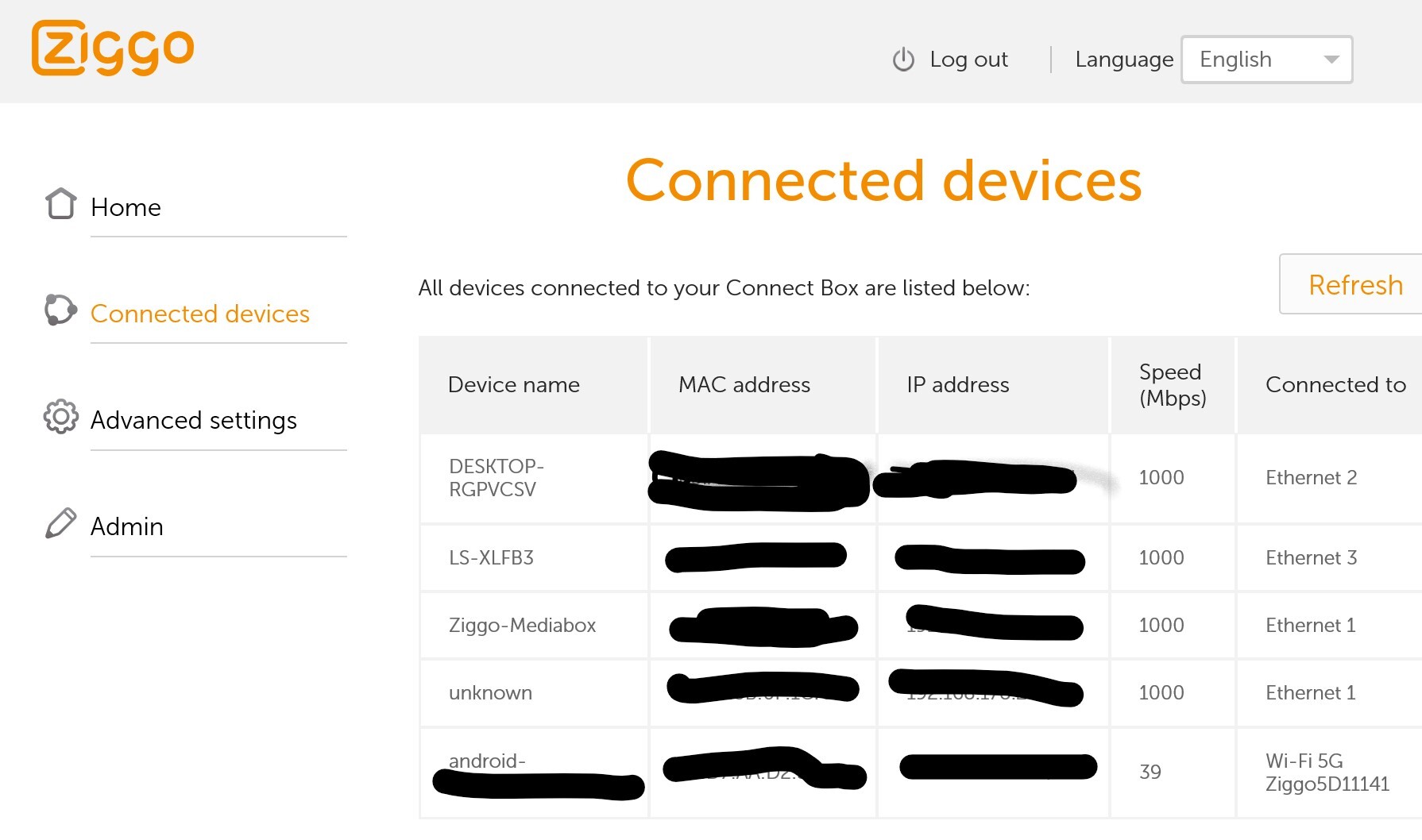

Heb je een connect box? Wat zie je hier?
stuur me dan maar even de link waar ik ‘connectie devices’ vind…….
