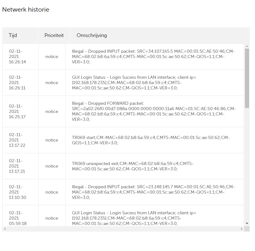

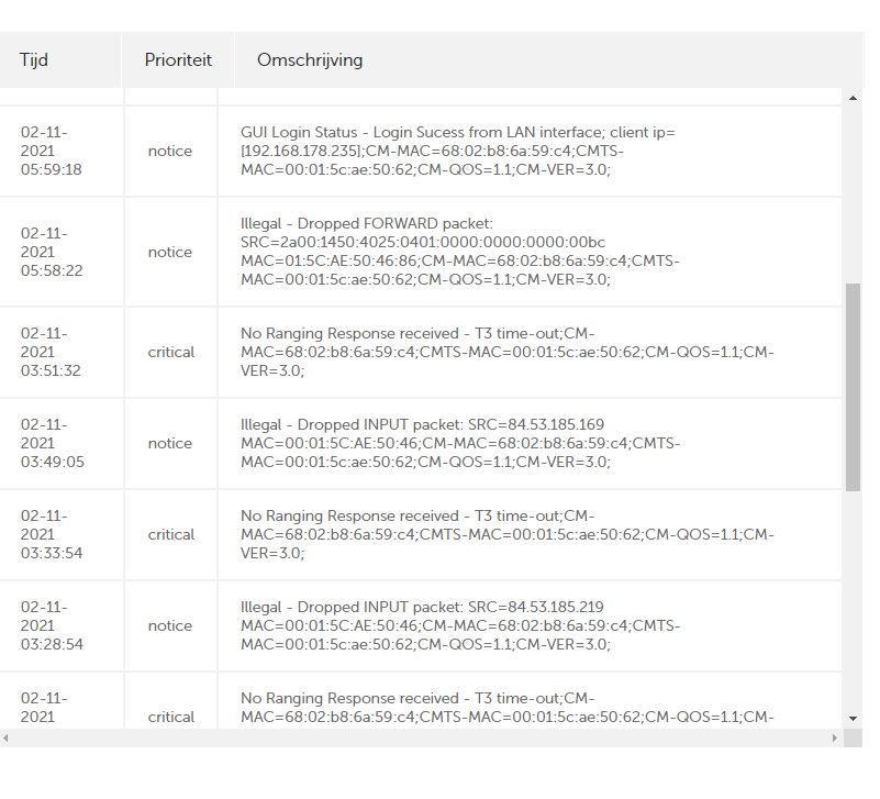

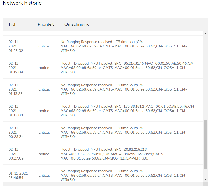

Zou je ook de gegevens van het tabblad 'Netwerk historie' willen plaatsen?
Hi Steve, de monteur constateerde ook al dat de signaalhistorie in de wijk niet 'schoon' was. Het upstream signaal zakt regelmatig in en dat speelt niet alleen op jouw modem (alleen speelt het ook niet op alle modems tegelijk). Ik meld jouw wijk sowieso aan bij ons Netwerkbeheer om in de gaten te houden (want nu is het signaal perfect), zodra het signaal dan weer inzakt gaat er zsm een monteur heen die hopelijk zijn metingen kan doen op het moment dat de storing nog speelt. Dan kunnen we pas goed zien waar dit vandaan komt.
Het lijkt me in ieder geval verstandig om het modem nu nogmaals te resetten, na de laatste reset lijkt hij niet alle upstream kanalen te hebben gelocked. Hopelijk pakt hij dat weer op na een reset (... totdat het signaal nog eens inzakt).

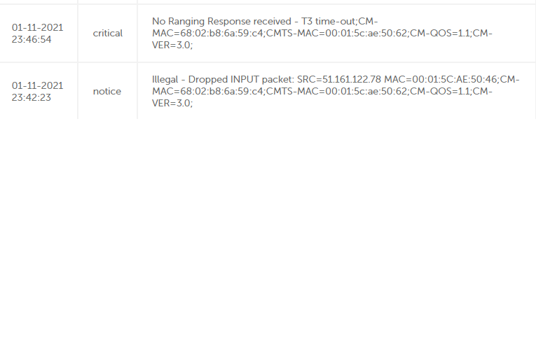

De regelmatige T3 timeouts zorgen voor merkbare onderbrekingen in de internetverbinding en worden veroorzaakt door de ruis in de downstream. De laatste T3 timeout was echter om 3:51 dus dit komt niet constant voor.
