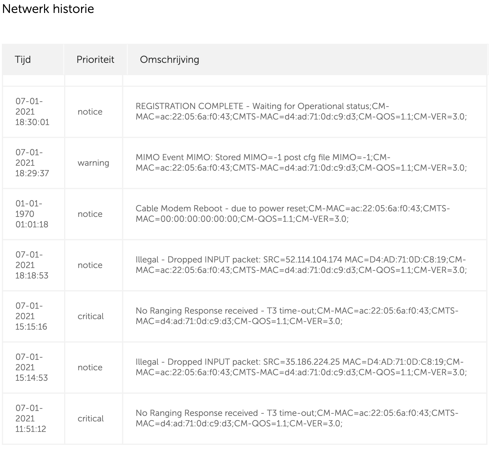

De laatste tijd reboot onze Connectbox regelmatig. Eigenlijk wel minimaal een keer per dag. Daarbij merken wij dat de internetverbinding ook vaak veel trager is in de avond. Zo rond de 60 tot 80 mbit (zowel bekabeld als via wifi) en dat terwijl we 500/40 in het pakket hebben.
De router achter het modem is dan nog wel te bereiken, maar er is geen communicatie tussen het modem en de router. Zodra het internet terug is duurt het nog een tijdje voordat het modem weer bereikbaar is. Tevens gaf het modem laatst aan bij diagnose dat de temperatuur van het modem te hoog was.

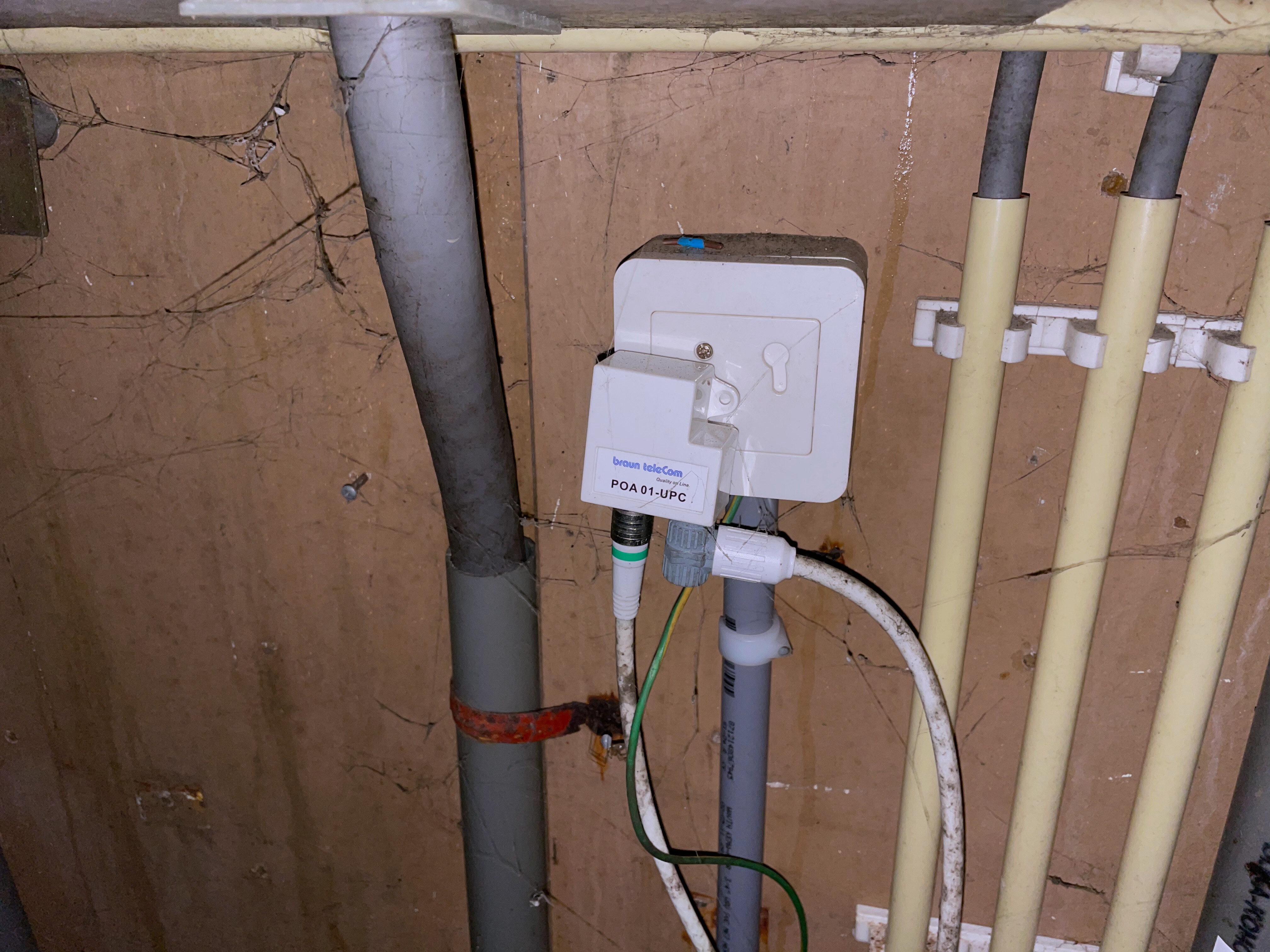

zou je het plastic kapje van de splitter kunnen verwijderen
daarna de splitter stevig in het aop duwen en het modem 30 seconde van de stroom
de connector op de rechtse kabel is mogelijk niet afgeschermd tegen straling van buitenaf zoals 4g zou je die kunnen vervangen door een https://www.allekabels.nl/hirschmann-artikelen/257/3784310/hirschmann-antenne-stekker.html?gclid=EAI...

Inmiddels heb ik het plastic kapje verwijderd van de splitter en het modem nog eens opnieuw opgestart. Sindsdien hebben we in ieder geval geen problemen meer gehad met dat het internet volledig uitviel.
Voor de rechtse kabel heb ik nog vervanging, maar maakt dat ook zoveel uit als deze alleen voor tv wordt gebruikt? Met tv hebben wij hier in huis geen enkel probleem. Heeft dat invloed op het signaal voor het internet?

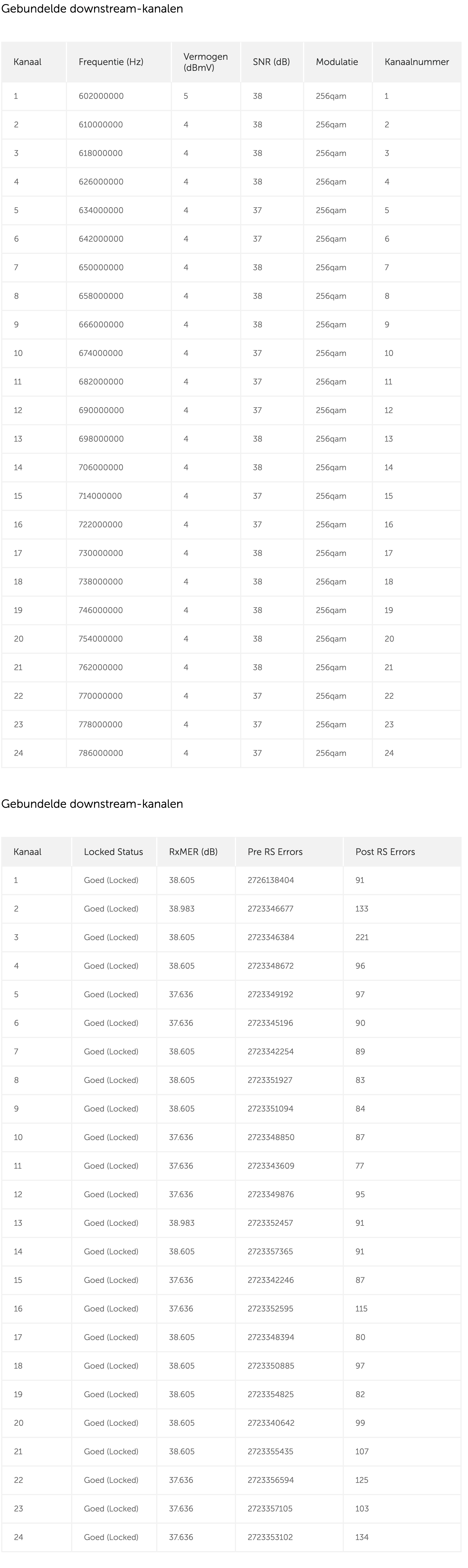

De snelheid nu kan ik helaas niet meten direct op het Ziggo modem. De enige computer die ik heb met ethernet kan ik niet dicht bij het modem krijgen, maar bekabeld via de router na het modem halen wij op dit moment 270 down en 38 up. Dat is op zich prima!

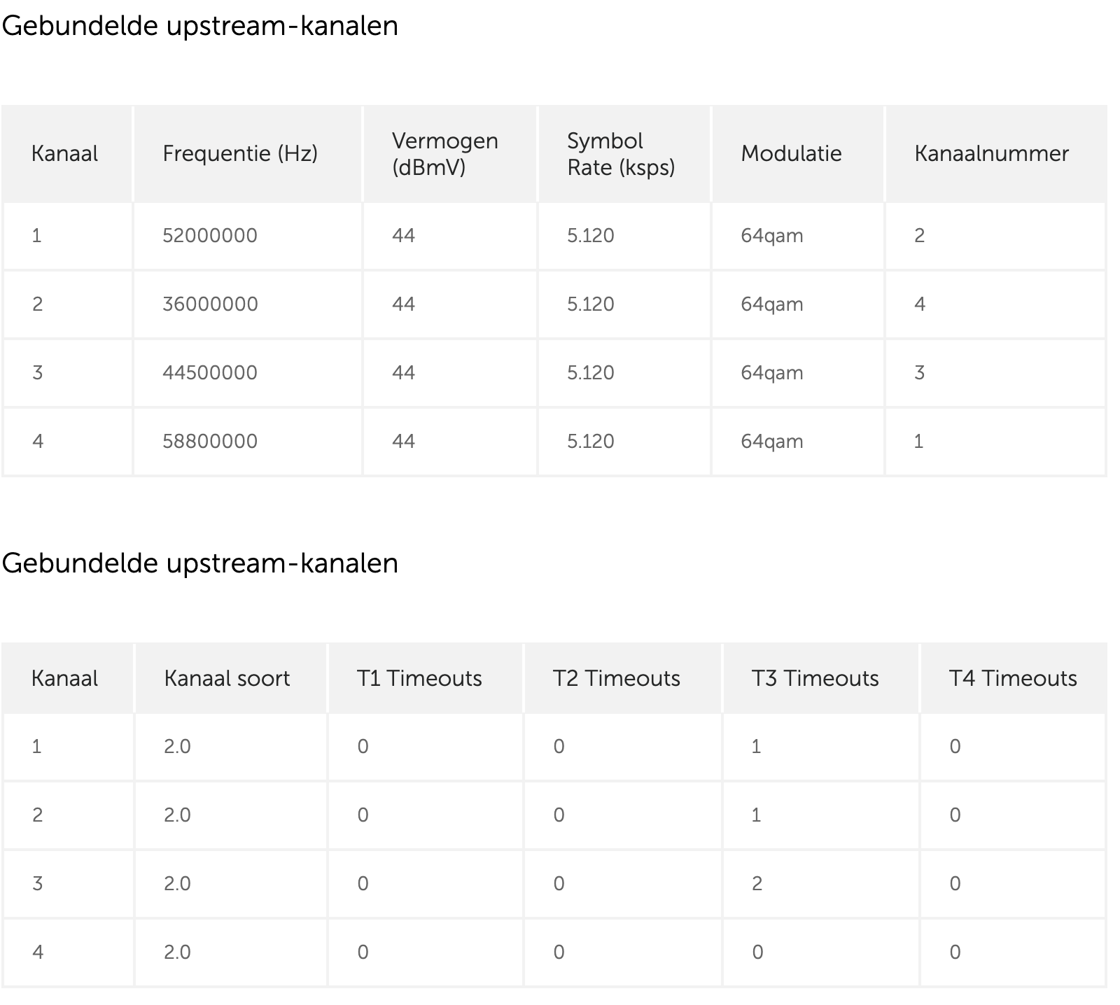

Verder zie ik in de log dat we nog wel regelmatig een T3-Timeout hebben. Dit is in de afgelopen 2 dagen 5 keer gebeurd. Is dat nog iets wat problemen op kan leveren?
4g straling kan via een niet afgeschermde connector in heel je coax aansluiting komen en dus ook voor storing op de modem zorgen
