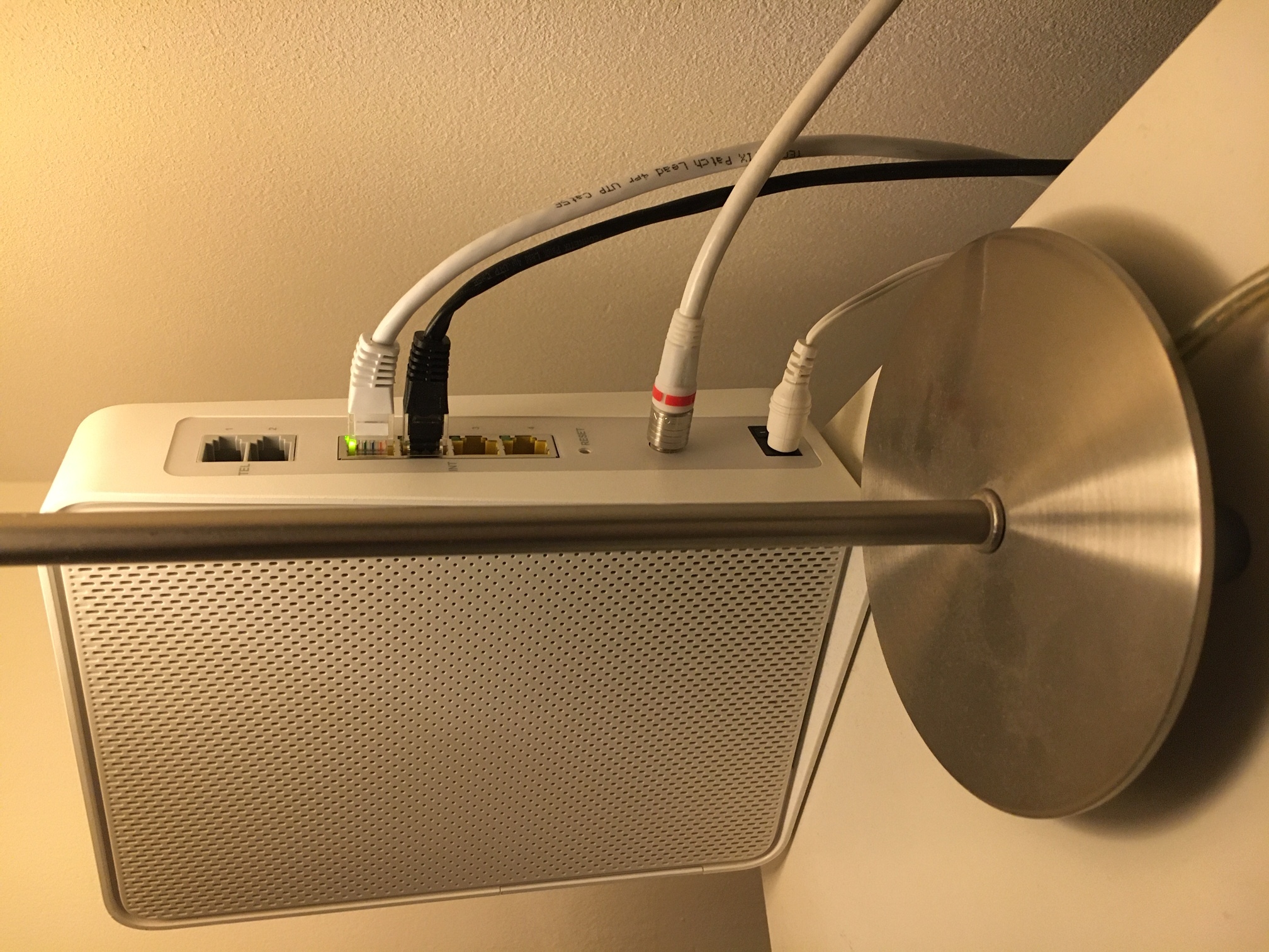

Ik weet niet wat ik nog meer kan doen behalve misschien de modem zelf vervangen?
Ik heb een paar fotos en wat logs:

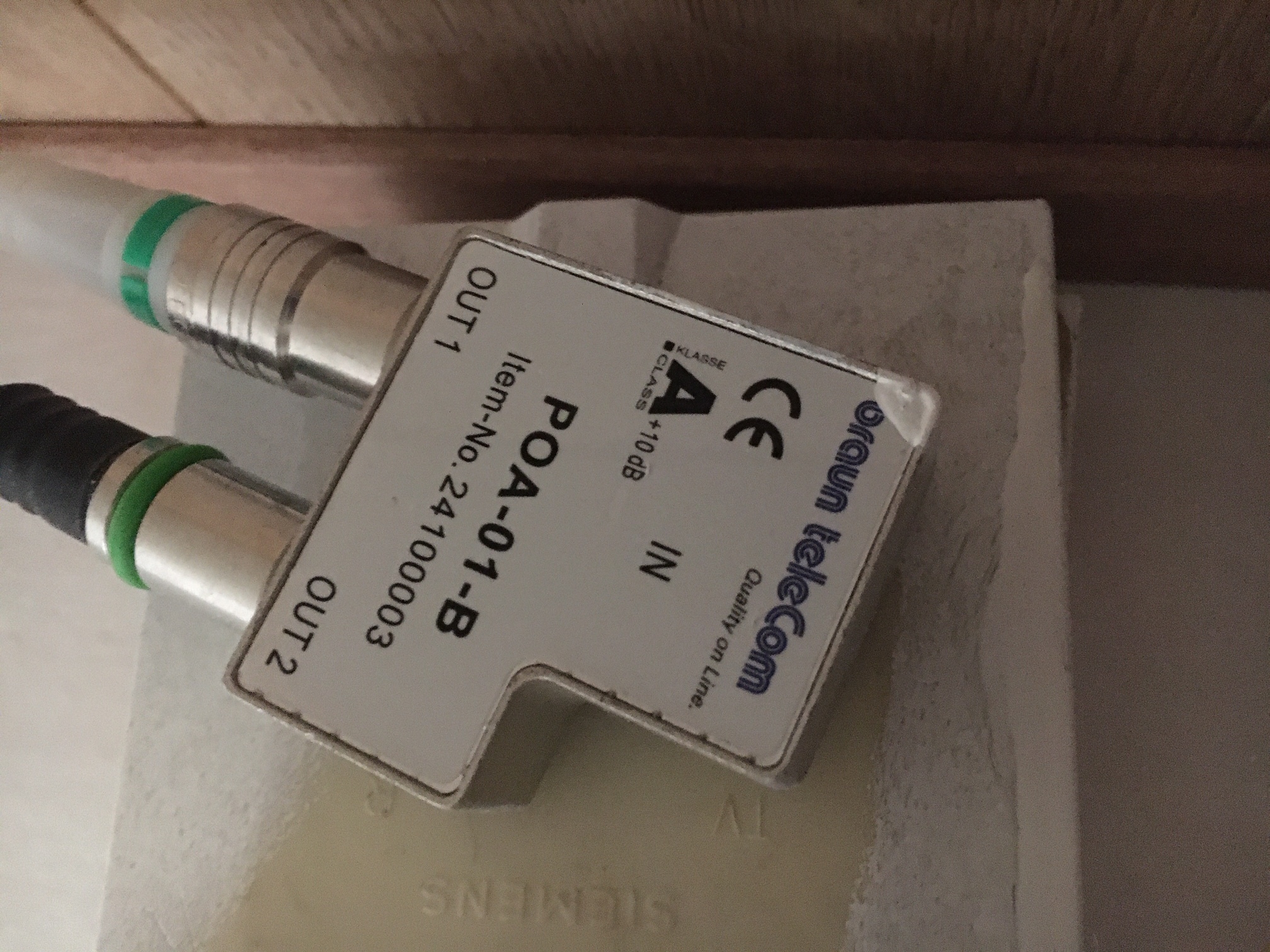

Als ik de downstream kanalen bekijk dan valt mij meteen op dat een 4 tal kanalen last hebben van instraling.
Tevens zie ik ook dat U nog een oude AOP heeft. Het beste zou zijn om even een monteur te laten komen om de AOP te vervangen en het binnenkomend signaal te meten

Want op de eerste foto is de hoofdaansluiting te zien?
Of zit er ook een aansluiting in de meterkast?
Als het wel de hoofdaansluiting is, dan lijkt het mij verstandig om deze te laten vervangen.

En dat is volgens mij de hoofdaansluiting op de foto.
Wanneer het weer kan zal ik wel een berichtje hier achter laten voor een afspraak om de AOP te vervangen.

@jay187 Sorry voor de late reactie! Uiteraard is het mogelijk om het AOP te vervangen. Ik heb een opdracht ingepland voor dinsdag 15-12-2020 in het ochtend tijdvak: 08.00 - 13.00 uur. Schikt dit niet? Wijzig dan de afspraak via Mijn Ziggo naar een geschikt moment.

Vandaag monteur langs geweest en AOP vervangen.
Snelheid is weer normaal (250/25) en nu afwachten of ie uitvalt maar ziet er wel goed uit.
