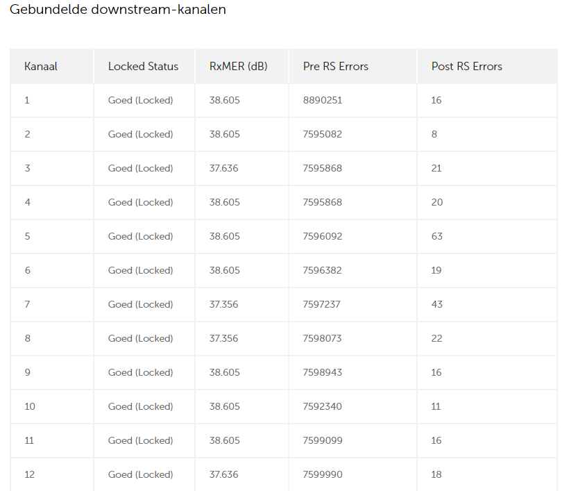

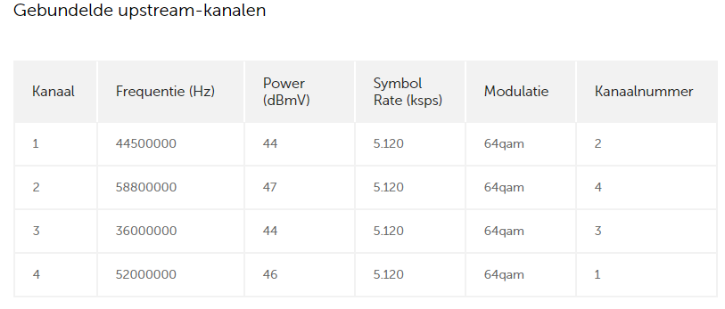

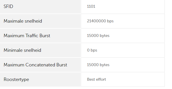

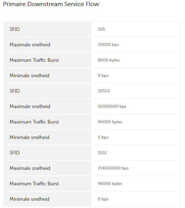

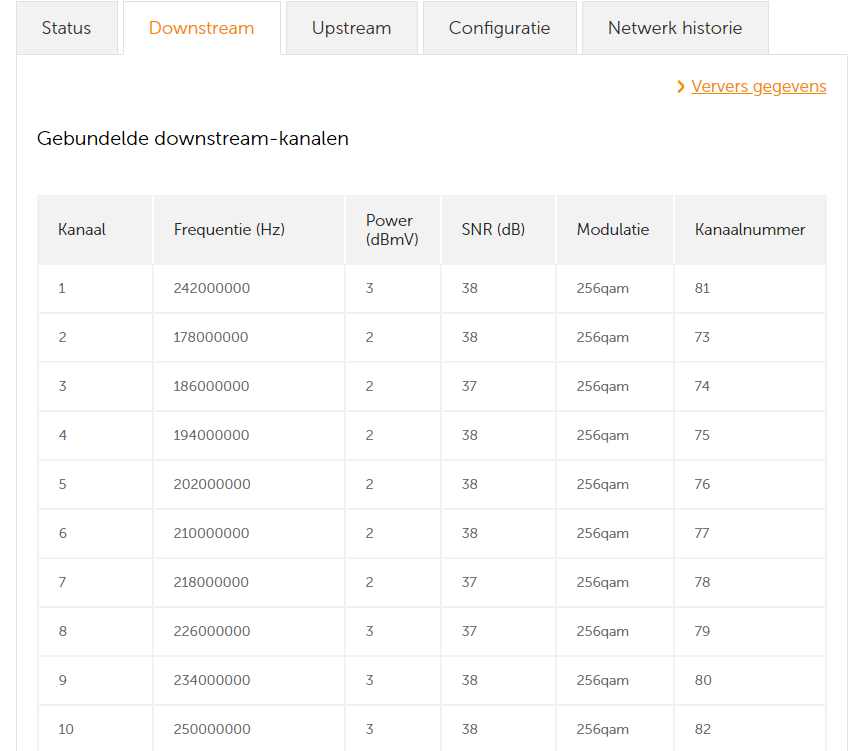

Bartho1omeus
Beste mensen,

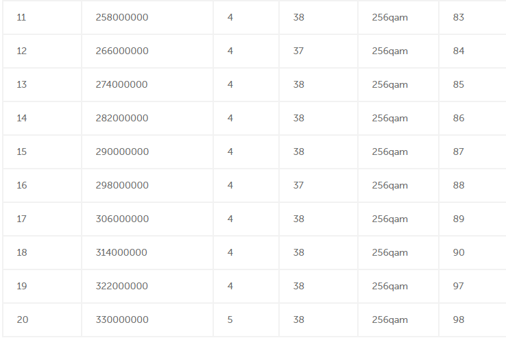

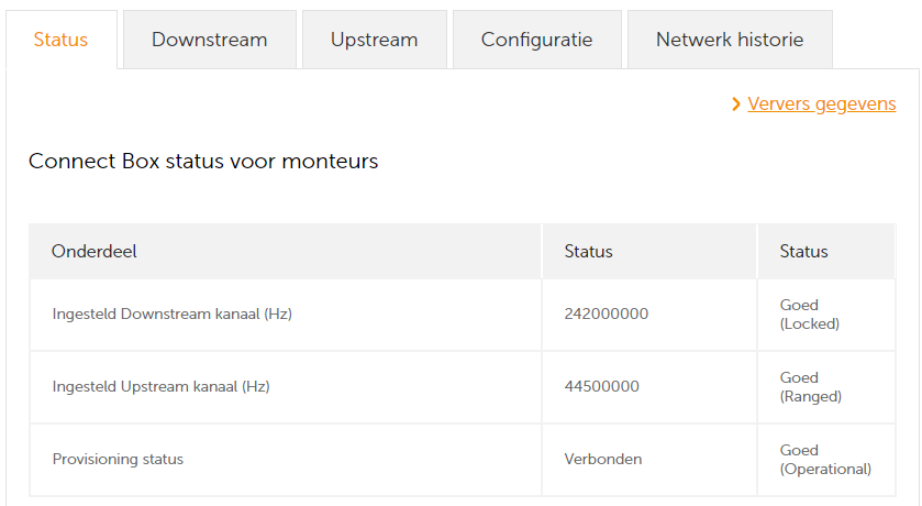

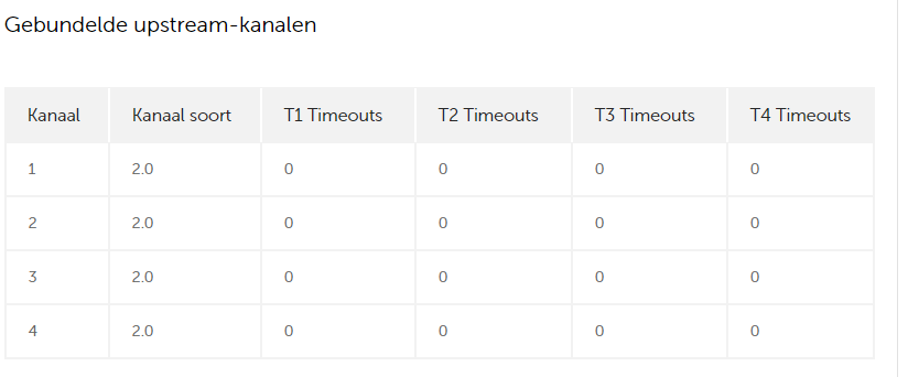

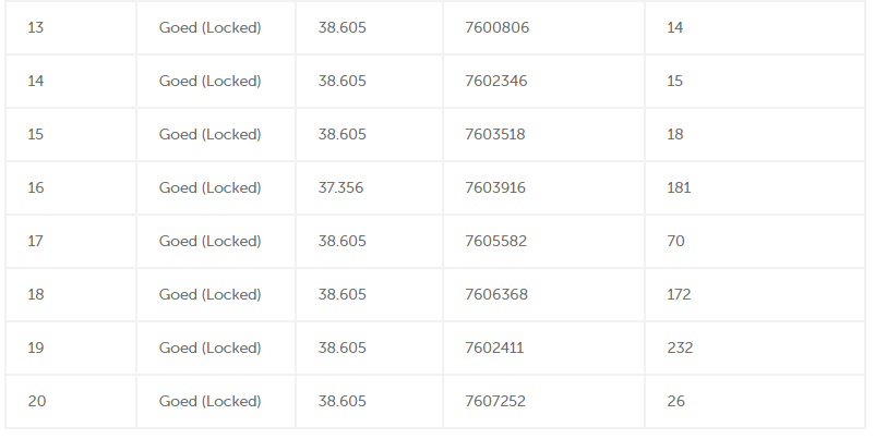

Bedankt voor de vele belangstelling, ik heb reeds de kabeltjes van die in de TV & Data ingangen zaten verwisseld (deze zaten verkeerd).
Hierbij de nieuwe screenshots van de huidige status van het modem:
Ik zie uit naar jullie reacties,
Met vriendelijke groeten,
Bart.
Bartho1omeus Dit ziet er werkelijk perfect uit, ik vermoed dat het internet nu niet meer uitvalt.:relaxed:
