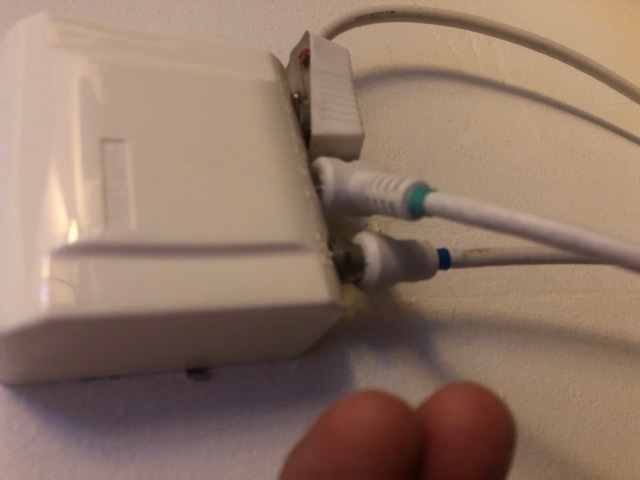

Kun je een foto hier plaatsen van de eerste plaats waar Ziggo je huis binnenkomt met eventuele splitters en versterkers op de foto?

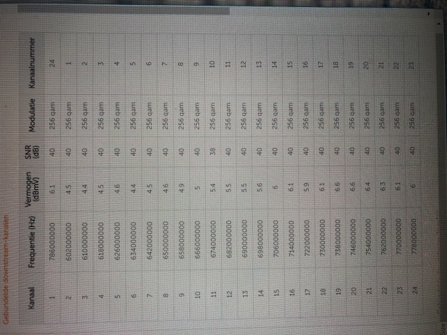

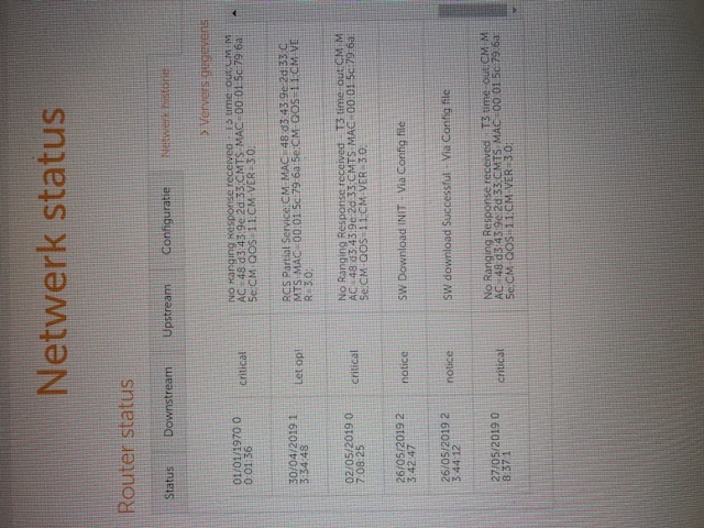

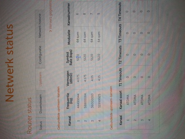

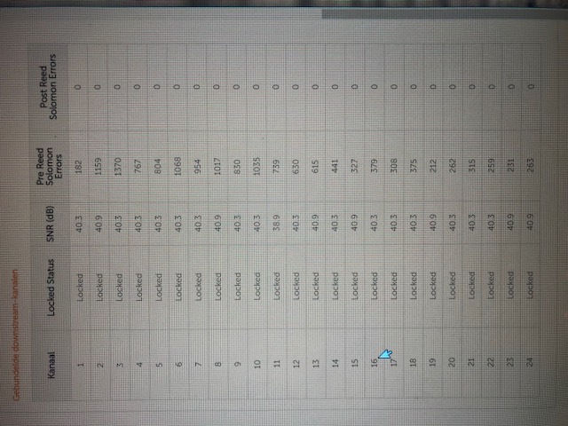

En uit je modem de volledige pagina's van downstream en upstream waarden plaatsen met een screenshot en het onderste deel van de Netwerk historie?

De kabel zit in mijn woonkamer en komt daar uit de muur. De linker kabel is ong 60cm en daar direct naar mijn connectbox (zonder splitters/versterkers)
Zie hieronder de foto waar hij uit de muur komt:

Pedda72 Ik heb eerdere berichten even verwijderd, omdat je goede foto's het antwoord al gaven.
Ik zie geen vreemde dingen in je modem, dat ziet er wel goed uit.
Het witte stekkertje op de driewegsplitter kan wel storing veroorzaken in je modem.
Dat is niet afgeschermd voor 4G mobiele zenders binnen en buiten.

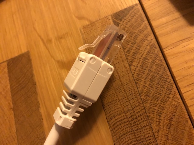

De netwerkkabel die naar boven gaat, heb je daar zelf de stekkers aangezet?
Pedda72
Be rt Ik heb een kant er zelf op gezet, een logilink MP0025 Cat6 Modular plug
Ik heb dat heel secuur gedaan en hij heeft het de eerste weken ook goed gedaan?!
bij de eerste kabel ook, dan wel met een speciale tang
Pedda72
Het is een lastig klusje om zelf een stekker op een UTP kabel te zetten, er kan zo een draadje krullen en verkeerd gaan zitten.
Ik was er ooit een paar dagen mee bezig voor ik het goed onder de knie had en gebruikte later altijd een kabel tester voor de zekerheid.
Na een paar honderd kabels, ging het af en toe toch nog wel eens mis.
Een kabel tester kost een tientje: https://www.google.nl/search?q=kabeltester+rj45&ie=&oe=

"En vwb die korte kabel: die kan ik beter vervangen voor een geïsoleerde kabel met geïsoleerde schroef verbindingen?"
Ik bedoel de witte coax stekker rechts op de splitter die niet goed is.
Pedda72
Be rt aah oke dat is de stekker naar mijn radio, die zal ik vervangen!
Zeker te weten, die werkt nu als een antenne voor allerlei zenders zoals 4G en zet dat signaal op de coax kabels en dat kan storingen veroorzaken op al je apparaten.
Toen ik las dat je het over de kabel had, dacht ik ook dat de kans dat het weer de stekkeraanhechting is die probemen geeft, zeer groot is. Het is namelijk zo, dat kabel die geschikt is om door een installatie mee te maken (door een buis trekken enz.) een z.g. stugge kabel is. Deze kabels zijn minder geschikt om er een stekkertje op te monteren. Het werk wel, maar de kans dat er een van de acht draadjes zich iets los werkt wordt groter als de draad vaak bewogen wordt / de stekker vaker in- of uit-geplugd wordt.
Het beste kan de zo'n kabel (liefst aan weerskanten) af te monteren op een wandcontactdoos en vandaar verder gaan met een soepele patch-kabel (het liefst met aangegoten stekkertje).
Voor het afmonteren van zo'n wancontactdoos kan het beste ook weer met een speciaal gereedschapje (een LSA Punch tool). Zo'n punch tool is niet zo heel duur, maar ik heb ook wel eens een goedkoper alternatief gezien (plastic wigje). Ook voorzicht prutsen met een klein schroevendraaier-tje wordt gedaan. Je moet dan zelf de het overschot van de draadjes kort afknippen. Een LSA punsh tool werk het prettigst. In alle gevallen is het controleren van de verbinding daarna met een tester aanbevolen.
