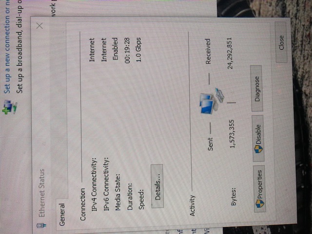

Lycke Ziggo Ik heb nu beneden mijn laptop verbonden met de kabel en tegelijkertijd ook de computer boven en tot mijn grote verbazing blijft ie nu al 19 minuten verbinding houden
Wat ik precies bedoel met verbinding betekend misschien in vaktermen iets anders dus hier onder een foto met wat ik bedoel en waar ik zie dat de verbinding wegvalt:
ik zie dit als bevestiging dat ik toegang heb tot internet/verbinding met mijn router
Pedda72
wel vreemd nu er op dezelfde router nog een apparaat is aangesloten via kabel dat alles het dan blijft doen - of zie ik dat verkeerd?
