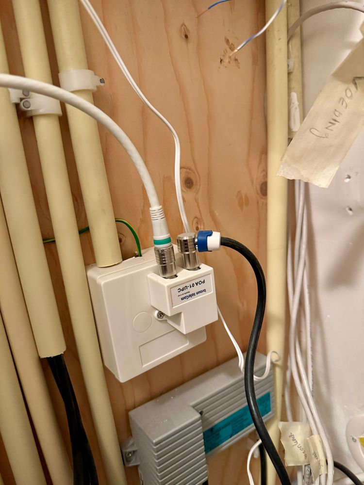

Mogelijk is de coaxinstallatie nog wel aan een upgrade toe, het genoemde type modem is namelijk een nieuwer soort modem dan de Connectbox v1 (DOCSIS 3.1 i.p.v. EuroDOCSIS 3.0) en stelt hogere eisen aan het signaal. Kun je een of meerdere foto’s plaatsen van de hoofdaansluiting (het AOP) in de meterkast of woonkamer, inclusief (een) eventuele splitter(s) en/of signaalversterker?

AOP (btv 1 IEC-NL), splitter (POA 01-UPC) en modemkabel (IEC/F groen/rood) zijn prima en up-to-date. De TV-kabel ziet er ook goed uit. Bij het nieuwe modem ontvang je overigens mogelijk een nieuwe splitter + modemkabel (POA-254 + F/F rood/rood), beste is om het huidige aansluitmateriaal daardoor te vervangen.
Het kapje van de splitter veroorzaakt soms problemen, kun je dit verwijderen volgens deze instructies? Vervolgens de splitter opnieuw op het AOP plaatsen (goed aandrukken) en tenslotte het modem opnieuw opstarten.
Is op de zwarte kabel direct een TV/decoder aangesloten (al of niet via een contactdoos) of gebruik je ook een versterker of tweede splitter? Het grijze apparaat onder het AOP is mogelijk een versterker, maar niet een type waar ik zelf bekend mee ben.
De zwarte kabel komt rechtstreeks van de meterkast en ik gebruik geen versterker. Het grijze apparaat is overigens buiten werking. Ik wacht nu het nieuwe modem af. Ben benieuwd.

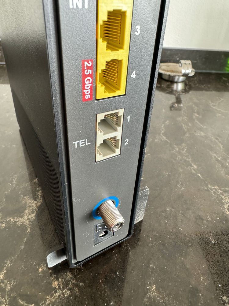

Ik heb de modem binnen. Is de aansluiting voor de coax kabel aan de achterzijde er een met schroefdraad?
Het is een F-aansluiting, ieder type kabelmodem maakt van deze aansluiting gebruik.
Als je een POA-254 + F/F-kabel rood/rood hebt ontvangen bij het modem, dan kun je de huidige POA 01-UPC + IEC/F-kabel groen/rood het beste door die nieuwe onderdelen vervangen. Anders kun je het nieuwe modem op de huidige kabel aansluiten. Zorg er dan wel voor dat je het kapje van de POA 01-UPC verwijdert, zoals eerder aangegeven. In beide gevallen druk je de connector met rode ring simpelweg op de F-aansluiting, hier is wat kracht voor nodig.
Ik heb de modem binnen. Is de aansluiting voor de coax kabel aan de achterzijde er een met schroefdraad? Zo nee, hoe ver moet de coax stekker erop duwen?
