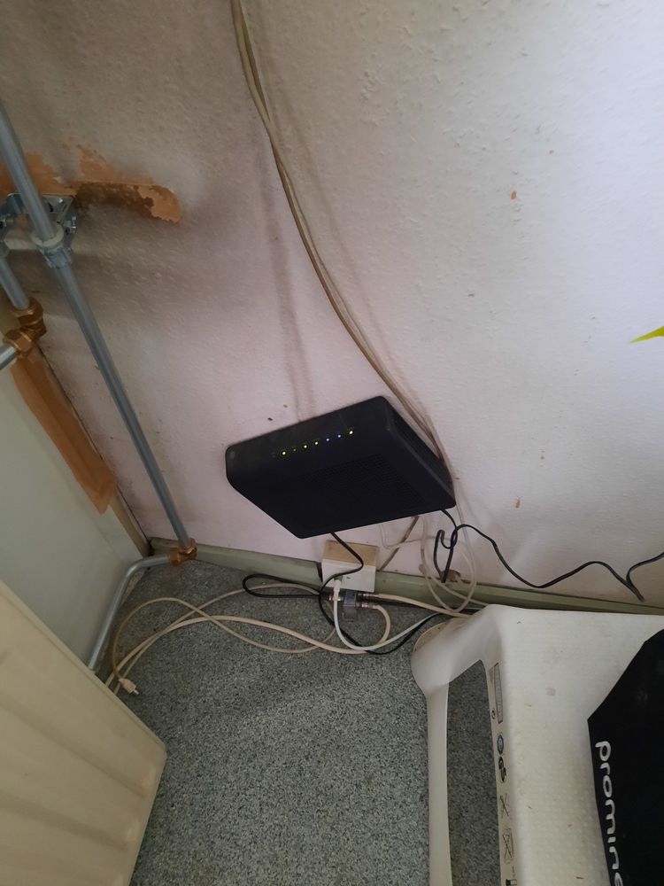

Welkom op dit klant-helpt-klant forum waar ikzelf óók klant ben. Ziggo moderators die ’Ziggo’ voor hun naam hebben staan, komen meestal binnen een werkdag (tussen maandag en vrijdag) langs in elk topic. Zou je een foto kunnen plaatsen van de eerste plaats waar Ziggo je/jullie huis binnenkomt (AOP) met eventuele splitters, versterkers en het modem op de foto?

En kun je een foto hier plaatsen van de eerste plaats waar Ziggo je huis binnenkomt met eventuele splitters, versterkers en het modem op de foto?

Bedankt voor de foto. Ik zie dat op de hoofdaansluiting (AOP) een nieuwe splitter moet worden aangesloten. Een Ziggo-moderator kan deze opsturen samen met de bijbehorende kabel.

De modem lijkt gebaseerd op de foto niet op een recent model, die kan zeker deel van het probleem zijn.
