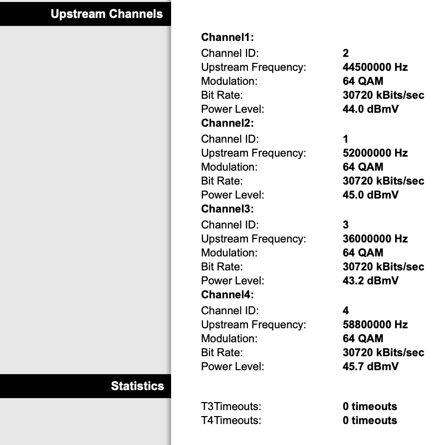

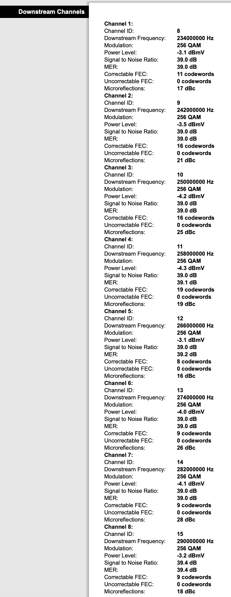

Ik had al foto’s geplaatst, maar die zijn niet doorgekomen. Hierbij nog een poging.
Downstream
Upstream & Statistics

  • Je downstream is wat zwak, tussen de -3 en -4 dB.

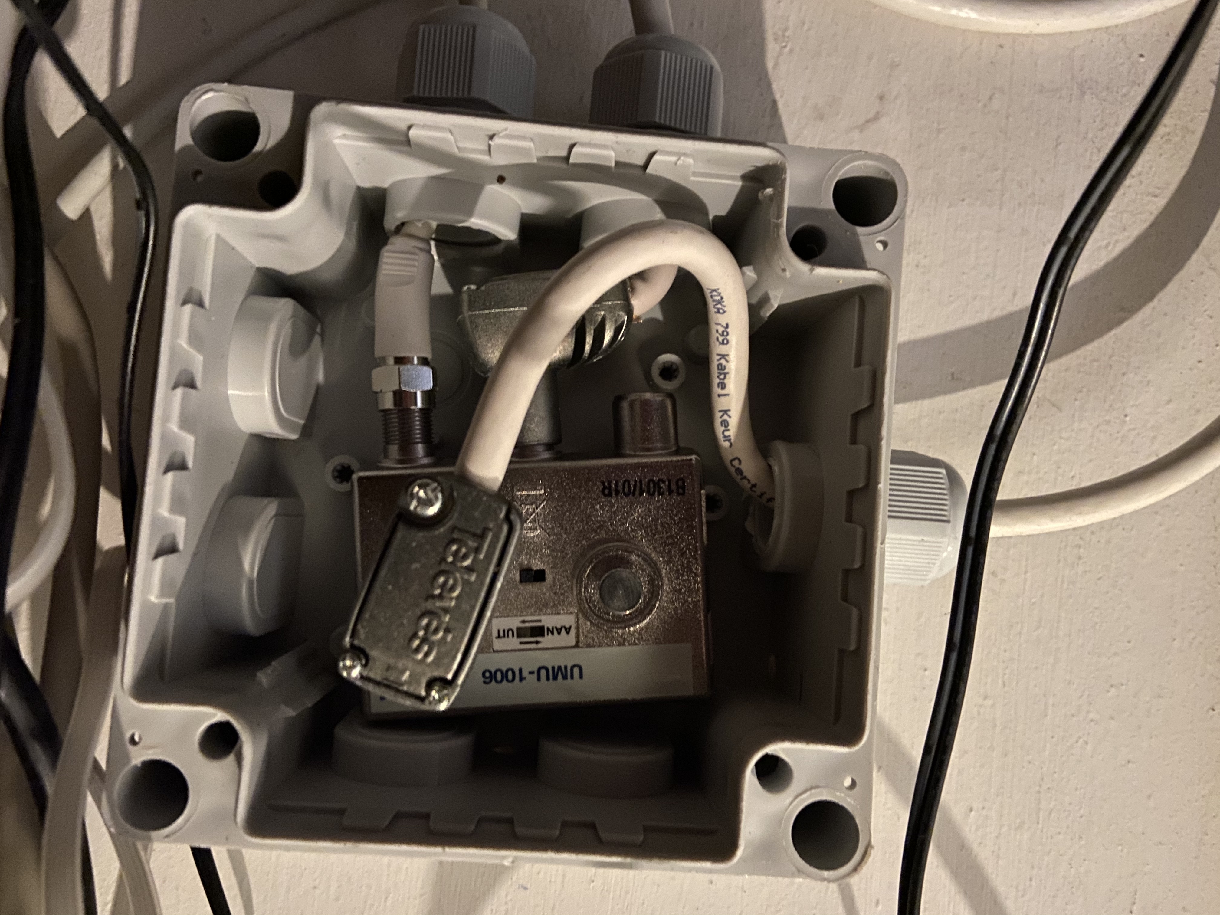

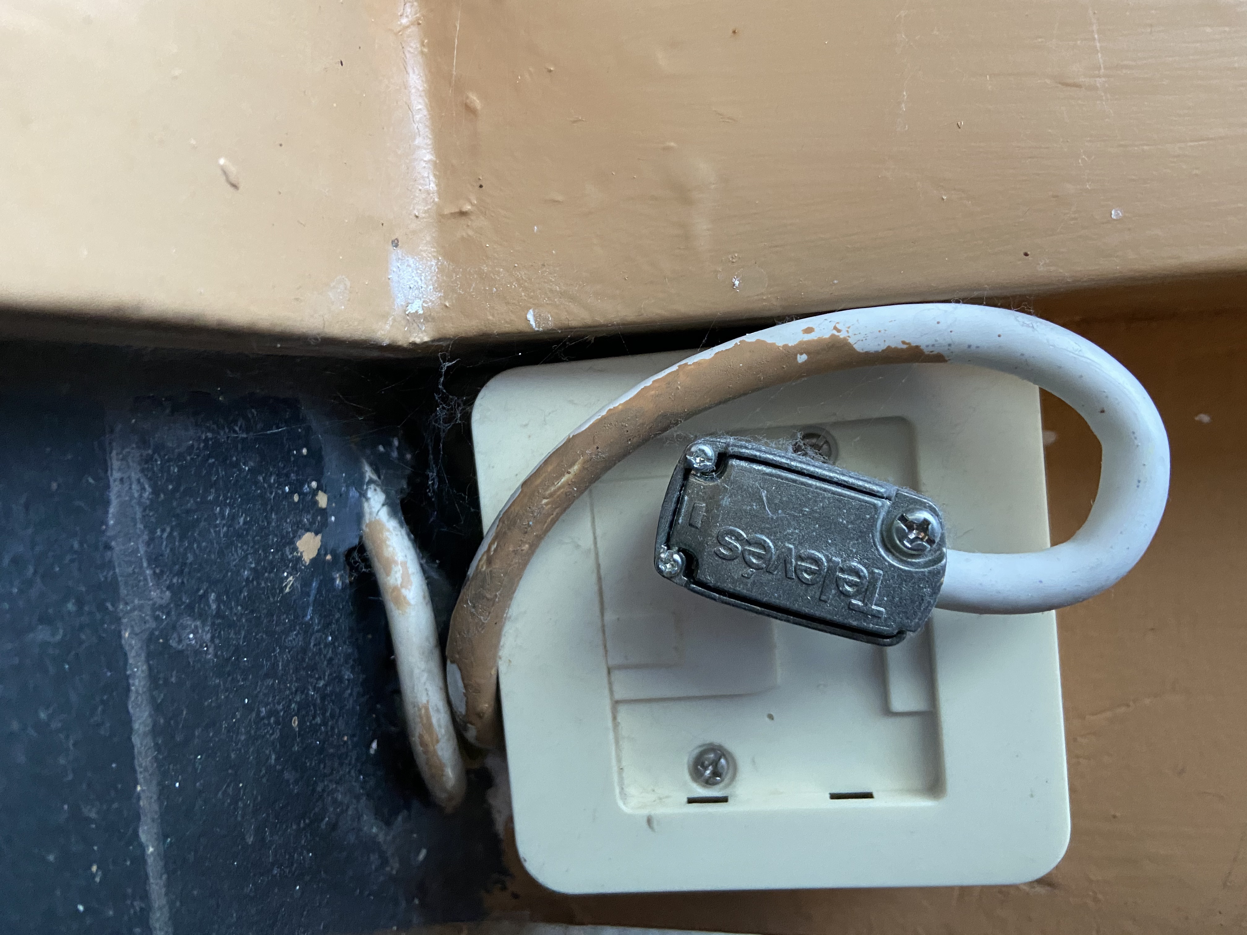

  • De bovenste foto is volgens mij de AOP, waar de groene grondkabel op binnen komt. Die lijkt redelijk courant.
  • De constructie met de metalen connectors naar de UMU 1006 splitter in de spatwaterdichte buitendoos is nogal bijzonder. De UMU 1006 zit normaliter op de AOP gestoken, maar zou vervangen moeten worden door een POA-01 splitter want de UMU is niet meer courant en schermt niet voldoende meer af tegen 3G / 4G en 5G signalen. Ik zou een POA-01 splitter en een nieuwe IEC naar F-connector kabel bij Ziggo aanvragen. Het is de bedoeling om het modem binnen 1.5 meter van het AOP te plaatsen, daar is de infra van Ziggo op ingesteld.
skeizer
Bedankt voor je snelle reactie. De AOP zit op een heel onhandige plek midden in de kamer. Daarom is er in het verleden een kabel getrokken naar de meterkast voor de splitter + modem (foto 2).
