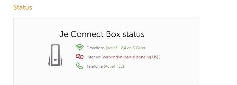

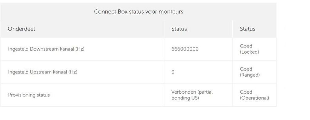

Ik heb nu een aantal maanden dat mijn Internetverbinding regelmatig wegvalt. Het Wifi-signaal is dan nog goed, en ik kan ook gewoon bij de adminpagina's van het modem, maar er is geen Internetverkeer meer mogelijk.
Op de adminpagina's zie ik dan dat er bij 'RF signaal upstream' een rood kruisje staat en verder doorklikken naar de geavanceerde pagina's geeft inderdaad aan dat er bij de upstream geen signaal is. Het downstream signaal is prima. Ik heb hier screenshots van bijgevoegd. Het modem herstarten helpt meestal wel, maar niet altijd.

Ik heb even het signaal erbij gepakt en dat gaat nog niet altijd even goed. Ik zie zowel qua signaalsterkte en ruis wat pieken.
Mocht je verder niets kunnen vinden qua groene kabel/beschadigingen, dan lijkt het me handig dat er even een monteur aan te pas komt, aangezien we alle binnenhuisbekabeling hebben vervangen.

Hoi @Marijn- , helaas blijft het probleem optreden. Regelmatig valt de Internetverbinding 5-10 minuten weg. De modem geeft dan problemen met de upstreamverbinding (zie onderstaand screenshots), lijkt dan even helemaal weg te zijn en komt dan weer terug. Bij de aansluiting of aan de kabel zie ik niks geks. Ik denk dat het nodig is dat er een monteur komt kijken of dat er vanaf jullie kant een analyse van de verbinding wordt gedaan. Is dat mogelijk?
