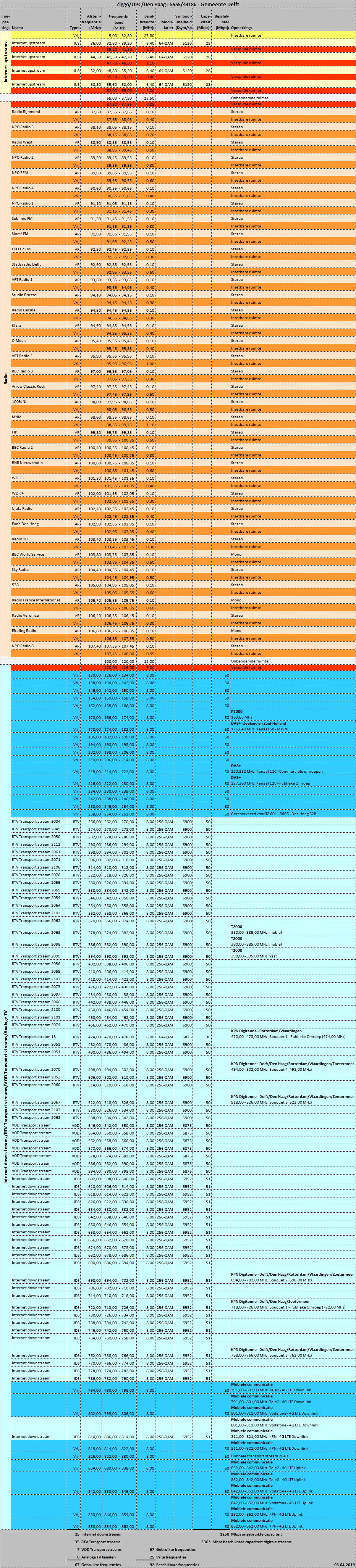

ArChie.DVB
Het valt me op dat er de laatste tijd bij signaalproblemen geen modem downstream kanalen overzichten meer worden geplaatst waarin frequenties gebruikt worden die mogelijk last kunnen hebben van 4G interferentie. Dat was bij de eerste uitschakelingen van de analoge TV kanalen en de gelijktijdig uitgevoerde frequentieplan aanpassingen in die gebieden wel anders. Zou Ziggo geleerd hebben?
De recente schermprints van downstream kanalen uit gebieden waar analoge TV is afgeschakeld laten zien dat de 24 downstream kanalen zich op een 8 MHz raster van 602 MHz tot en met 768 MHz op de frequentieband bevinden. In april heb ik met hulp van een Ziggo klant uit de gemeente Delft, waar het frequentieplan van de regio Den Haag van toepassing is, het volgende frequentieplan opgesteld na de afschakeling van analoge TV:
Dit lijkt het nieuwe frequentieplan te zijn waar Ziggo in het gehele Ziggo kabel gebied naar toe werkt. In mijn regio (Alkmaar) zijn de analoge TV kanalen nog niet afgeschakeld, dus wordt het interessant om te zien of Ziggo hier ook hetzelfde frequentieplan zal toepassen aangezien bijvoorbeeld het huidige frequentieraster voor de digitale RTV transport streams nogal afwijkt.
Duidelijk zichtbaar is dat Ziggo besloten heeft om de verschillende soorten kanalen te groeperen. De 35 digitale RTV transport streams zijn op een 8 MHz raster gezet van 266 MHz tot en met 538 MHz. De 7 VOD transport streams voor de Mediaboxen en de oude voormalig Ziggo digitale ontvangers op een 8 MHz raster van 546 MHz tot en met 594 MHz. En de 24 EuroDOCSIS 3.0 downstreams op een 8 MHz raster van 602 MHz tot en met 786 MHz. De verdwaalde extra downstream op 810 MHz lijkt een configuratie fout te zijn van Ziggo aangezien die downstream niet gedefinieerd is in de DOCSIS management berichten en als zodanig dus ook niet gebruikt wordt (lege downstream). Op de 826 MHz bleek Ziggo ook nog een dubbele RTV transport stream 2049 door te geven die niet in de DVB-SI configuratie was opgenomen, dus wordt/werd er weer lekker aan gerommeld.
Het voor 4G interferentie gevoelige frequentiegebied van 790 MHz tot en met 862 MHz lijkt nu dus vermeden te worden voor het gebruik van EuroDOCSIS 3.0 downstreams. Zoals in diverse topics over deze interferentie problematiek aangegeven had Ziggo ook de oplossing kunnen toepassen van hun Duitse kabel provider collega's door i.p.v. 256-QAM modulatie in dat frequentiegebied de 64-QAM modulatie toe te passen. Dat zorgt voor wat minder capaciteit, maar zorgt er wel voor dat het frequentiegebied inzetbaar wordt. Het zal nu interessant zijn om te zien of Ziggo dat gebied in de toekomst wel gaat inzetten voor DOCSIS 3.1 OFDM downstream kanalen.
In principe zou Ziggo het vrijgemaakte frequentiegebied van 108 MHz tot en met 204 MHz in kunnen gaan zetten voor een 96 MHz DOCSIS 3.1 OFDMA kanaal. Daarvoor zal Ziggo dan echter wel allerlei infrastructuur componenten zoals versterkers in de wijken moeten gaan aanpassen aangezien in de oude infrastructuur geen rekening is gehouden met het gebruik van het frequentie gebied van 65 MHz tot 204 MHz voor retour signalen.

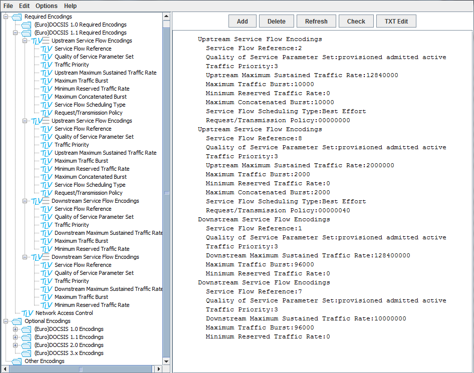

Het modem van deze klant heeft 2 upstream Service Flow definities en 2 downstream Service Flow definities actief. Iedere Service Flow heeft zijn eigen ID (SFID) die ook wordt gebruikt bij de verschillende soorten dataverkeer van het modem. Wat hier niet zichtbaar is zijn de condities die bepalen wanneer een bepaalde Service Flow wordt toegepast.
De abonnementssnelheid van deze klant is hoogst waarschijnlijk 200 Mbps down (SFID 756: Maximale snelheid 214000000 bps (= 214 Mbps)) en 20 Mbps up (SFID 755: Maximale snelheid 21400000 bps (= 21.4 Mbps)). Er is geen sprake van een gegarandeerde minimum snelheid aangezien de minimale snelheid van deze abonnementssnelheid Service Flows op 0 bps staat.
Naast de Service Flows voor de abonnementssnelheid is er nog een tweede set van downstream en upstream Service Flows actief met ieder een snelheid van 20 kbps. Naar het bijbehorende soort dataverkeer voor deze tweede set Service Flows kunnen we alleen maar raden.
Een modem kan op twee manieren Service Flow definities ontvangen, namelijk via het configuratie bestand dat tijdens de registratie van het modem wordt opgehaald of als gevolg van dynamische service DOCSIS management berichten verkeer tussen modem en CMTS. Onderstaand een voorbeeld van de Service Flow definities in een configuratie bestand:
In bovenstaand voorbeeld wordt een abonnementssnelheid van ongeveer 128 Mbps down en 12.8 Mbps up gedefinieerd samen met nog een 10 Mbps down en 2 Mbps up definitie.
De dynamisch geconfigureerde Service Flow definities worden bijvoorbeeld gebruikt voor de telefonie service via de kabel. Als de klant gaat bellen stuurt het modem een Dynamic Service Addition (DSA) Request naar de CMTS en krijgt vervolgens een DSA Response terug. De inhoud van de DSA Response bevat de Service Flow definities en condities die van toepassing zijn zoals IP protocol, adressen en poorten. Om ervoor te zorgen dat audio stream niet gaat haperen wordt er bij telefonie Service Flows wel een minimale snelheid gezet die gelijk is aan de maximale snelheid en wordt er ook een hogere prioriteit toegekend.
Het modem activeert de tijdelijk Service Flow toevoeging met een Dynamic Service Change (DSC) Request die wederom door de CMTS wordt bevestigd met een DSC Response. Gedurende het gesprek blijft het modem met de CMTS met een afgesproken interval het DSC berichtenverkeer herhalen totdat het telefoongesprek beëindigd wordt. Na beëindiging van de tijdelijke telefonie service geeft het modem via een Dynamic Service Deletion (DSD) Request bij de CMTS aan dat de tijdelijk Service Flow definities weer verwijderd kunnen worden en uiteraard bevestigd de CMTS dit via een DSD Response aan het modem.

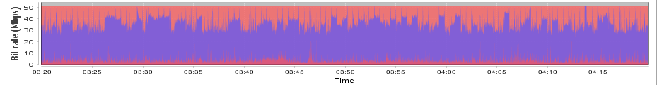

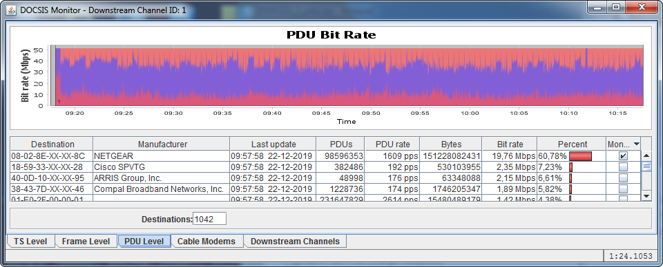

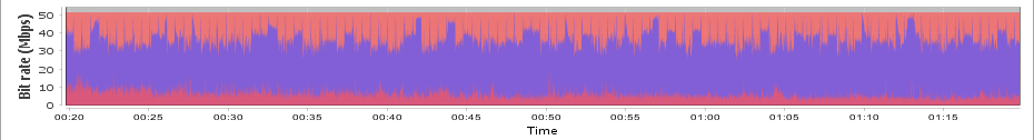

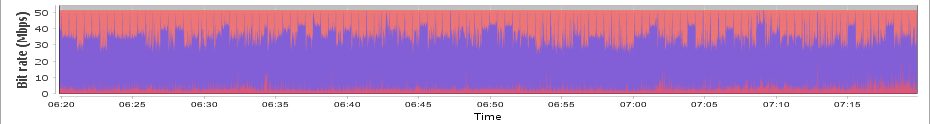

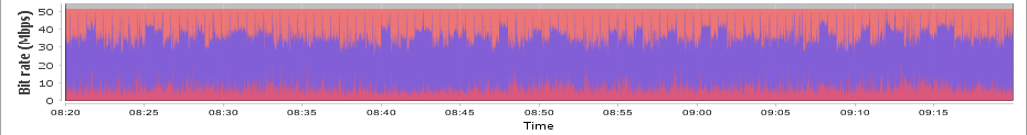

Het effect van hardnekkige downloaders

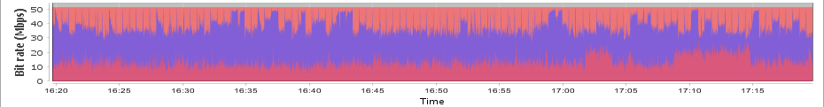

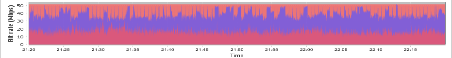

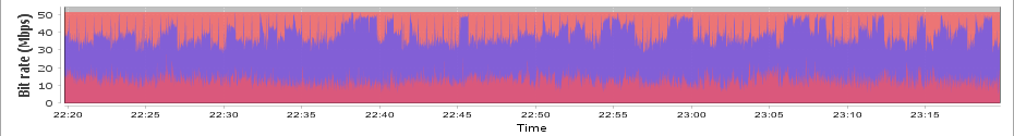

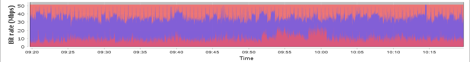

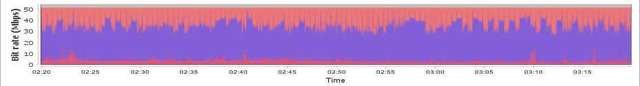

Voor het onderzoek naar de dynamische Service Flows heb ik gisteren ochtend omstreeks 09:20 een meting gestart op het eerste downstream kanaal in mijn coaxsegment en deze 24 uur laten draaien. Bij het starten van de meting viel me op dat ook de klant die gebruik maakt van een Netgear router weer actief was, dus een mooie gelegenheid om eens het effect van een hardnekkige downloader op de capaciteit in het coaxsegment in kaart te brengen over een periode van 24 uur.
Bovenstaande schermprint toont in de grafiek de start van monitor sessie op 21-12 omstreeks 09:20. In de tabel onder de grafiek wordt de actuele informatie weergegeven waaruit is af te leiden dat de klant met de Netgear router nog steeds actief is.
Wat is er allemaal te zien in bovenstaande schermprint. De grafiek toont het capaciteitsgebruik van het downstream kanaal met ID 1. Zoals uitgelegd is de capaciteit van een downstream een contante waarde van iets meer dan 50 Mbps.
Boven in de grafiek is met de kleur oranje het capaciteitsgebruik te zien van de modems en routers die expliciet gevolgd worden in deze monitor sessie door een vinkje te zetten in de Monitor kolom in de tabel. In dit geval is dat dus de Netgear router met MAC adres 08-02-8E-XX-XX-8C. Met de kleur rood wordt het capaciteitsgebruik van alle overige modems en routers getoond. De kleur blauw toont de ongebruikte capaciteit. Zoals eerder aangegeven meet mijn tooltje iedere seconde de actuele bitrate in het downstream kanaal, voegt dat als meetwaarden toe aan de grafiek en update de tellingen in de tabel onder de grafiek.
In een andere post in dit topic heb ik al eens uitgelegd dat de CMTS tracht om het actuele capaciteitsgebruik van een modem of router zo evenredig mogelijk te verdelen over alle downstream kanalen die het modem van de klant geconfigureerd heeft. Als ik 24 downstream kanalen tegelijkertijd zou kunnen monitoren, dan ziet het capaciteitsgebruik van deze klant er op alle downstream kanalen vergelijkbaar uit. Nader onderzoek leert dat deze klant gebruik maakt van een modem dat 24 downstream kanalen kan configureren en dat modem staat in brigde mode voor de Netgear router. Aangezien de bitrate op het moment van het maken van bovenstaande schermprint ongeveer 20 Mbps was in dit downstream kanaal valt daaruit af te leiden dat de abonnementssnelheid van deze klant 500 Mbps is.
Een 500/40 Mbps abonnement dus wat voor klant met een hardnekkig download profiel ook wel te verwachten is. Onderstaand de schermprints voor de overige 24 uur:
Deze ene klant is de afgelopen 24 uur dus continu aan het downloaden geweest en gebruikt daarmee ongeveer een kwart van de beschikbare capaciteit in het coaxsegment. Ook is goed zichtbaar dat alle andere ongeveer 400 modems in mijn coaxsegment (het rode deel van de grafiek) nauwelijks gebruik maken van hun abonnementssnelheid. In mijn coaxsegment is deze klant met de Netgear router tegenwoordig de enige grootverbruiker van de capaciteit. Voordat er een aantal jaar geleden een nodesplitsing heeft plaatsgevonden waren er meerdere grootverbruikers, dus voor een deel van de klanten heeft die nodesplitsing gunstig uitgepakt, maar dat is natuurlijk geen garantie voor de toekomst. Er kunnen zo maar weer een aantal hardnekkige downloaders bijkomen met een 500/40 Mbps waardoor de overige klanten opeens gaan merken dat hun internet verbindingen trager worden.

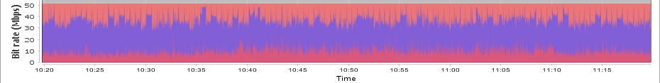

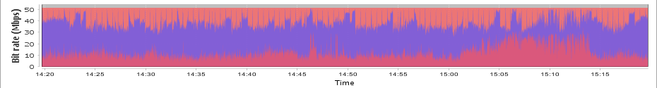

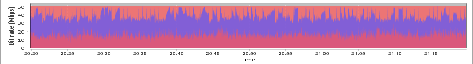

Achteraf realiseer ik me dat ik dit ook kan onderbouwen met twee metingen, namelijk één meting waarbij continu het capaciteitsgebruik van downstream kanaal 1 wordt gemonitord en één meting die in een loop alle 24 downstream kanalen monitort. Iedere downstream wordt daarbij steeds een minuut lang gemeten om daarna op de volgende downstream af te stemmen. In onderstaande schermprint zijn beide metingen zichtbaar:
Het patroon van het capaciteitsgebruik van de Netgear router (oranje deel) in de meting over alle downstream kanalen is vergelijkbaar aan de meting voor één downstream kanaal. Ofwel het modem van deze klant gebruikt alle downstream kanalen in mijn coaxsegment en de CMTS verdeeld de load evenredig over alle downstream kanalen.
