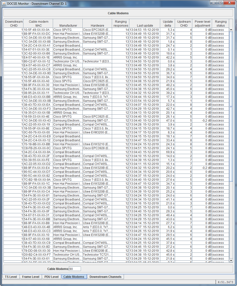

ArChie.DVB
Nieuwer is beter?
De meeste Ziggo klanten ontvangen van tijd tot tijd van die aankondigingsmails voor werkzaamheden aan het coaxsegment:
Helaas bevatten dergelijke mails van Ziggo nauwelijks informatie over wat men nu precies gaat doen. Veel verder dan “We vervangen dan bijvoorbeeld oude kabels” komt men niet. Meestal gebeuren er echter andere dingen zoals het vervangen of aanpassen van hardware componenten zoals versterkers, splitters, multitaps, aanpassingen in wijkcentrales of lokale centrums, node splitsingen en ga zo maar door. Ervaring leert ondertussen dat het na afloop van dergelijke aangekondigde werkzaamheden altijd weer spannend is of alles nog normaal functioneert. Storingen ontstaan in mijn coaxsegment namelijk altijd als gevolg van onderhoud door Ziggo.
Bovenstaande schermprint van het onderhoud op 13 december 2019 bleek na afloop toch wel om iets heel anders te gaan dan het vervangen van wat oude kabels. De Cisco CMTS met bijbehorende EdgeQAMs is toen namelijk vervangen door een Cadant (Arris) CMTS. Dit kon worden vastgesteld aan de hand van de source MAC adressen in de DOCSIS packets die in mijn coaxsegment worden verstuurd.
Voor de aanpassing waren de DOCSIS packets afkomstig van drie verschillende Cisco MAC adressen (OUI C8-4C-75):
En na de aanpassing zijn de DOCSIS packets afkomstig van één Cadant (Arris) MAC adres (OUI 00-01-5C):
Dit zal ongetwijfeld te maken hebben met het aanpassen van de Ziggo infrastructuur voor DOCSIS 3.1. In tegenstelling tot hetgeen sommigen namelijk denken behelst het uitrollen van DOCSIS 3.1 namelijk iets meer dan alleen het uitgeven van DOCSIS 3.1 modems en het verwijderen van analoge RTV kanalen. Ook de CMTS en alle andere hardware infrastructuur componenten in het coaxsegment tussen CMTS en modem zullen geschikt gemaakt moeten worden voor DOCSIS 3.1.
De nieuwe Cadant CMTS moet uiteraard ook EuroDOCSIS 2.0 en 3.0 backwards compatible zijn aangezien alle klanten in mijn coaxsegment gewoon gebruik gebruik blijven maken van hun EuroDOCSIS 2.0 en 3.0 apparatuur. Ook zijn er als gevolg van deze aanpassing geen veranderingen gemaakt in het frequentieplan voor de EuroDOCSIS downstream en upstream kanalen. Nog steeds worden er 24 downstream kanalen en 4 upstream kanalen doorgegeven. Wel zijn de ID’s van de upstream kanalen aangepast. Voorheen waren dit kanaal ID's 73 - 102 en tegenwoordig kanaal ID’s 1 - 24:
Nu zal waarschijnlijk de verwachting zijn dat een nieuwe CMTS ook een verbetering is, maar dat blijkt niet het geval te zijn. Het viel me een aantal dagen na de aanpassing op dat de Cadant CMTS in tegenstelling de Cisco CMTS nogal slecht is in het verdelen van primary downstream kanalen van de EuroDOCSIS modems over de als primary downstream geschikte downstream kanalen. Bijna een kwart van de modems bleef twee dagen na de vervanging op 15 december namelijk downstream kanaal met ID 1 gebruiken als primary downstream:

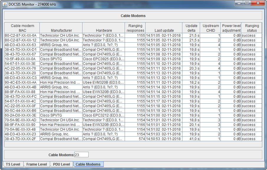

Bij de Cisco CMTS was er sprake van een redelijk evenredige verdeling van modems over alle 24 downstream kanalen:

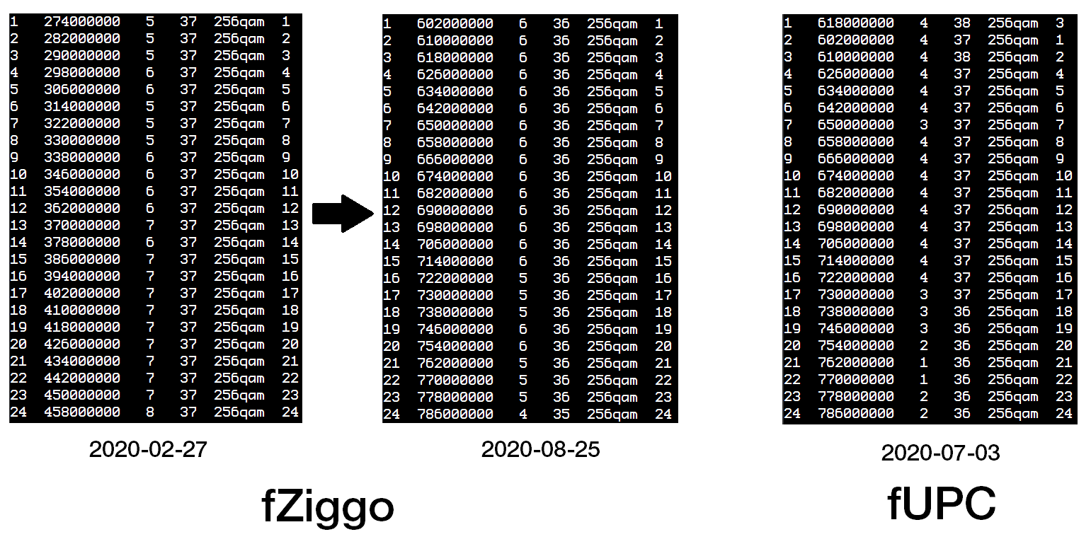

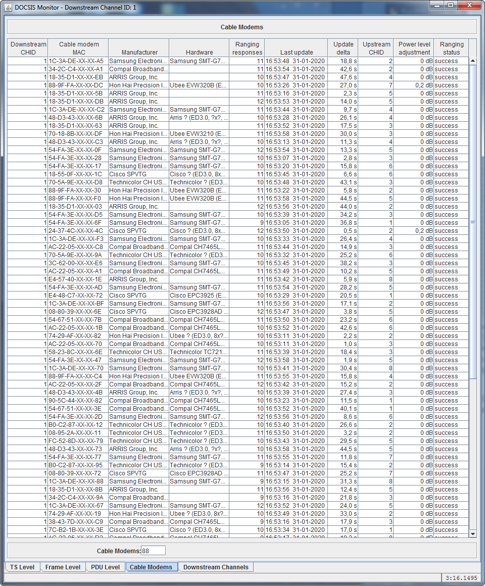

Vandaag 31 januari 2020, zo'n anderhalve maand later, blijkt de Cadant CMTS de verdeling nog steeds niet op orde te hebben:
De gevolgen zijn ook goed zichtbaar in bovenstaande schermprint van de kabelmodems die tegenwoordig downstream kanaal 1 op 274 MHz als primary downstream kanaal gebruiken. De update delta van de door ieder modem ontvangen ranging response berichten van de CMTS is niet meer een redelijk constante 20 seconden zoals bij de Cisco CMTS, maar zeer grillig. Ook treden er tegenwoordig veel vaker aanpassingen op aan de signaalsterkte die de modems van de CMTS moeten toepassen op de upstream kanalen waaruit af te leiden valt dat de stabiliteit van de kabelmodems in het coaxsegment is verslechterd na de vervanging van de Cisco CMTS. Nieuwer is in mijn coaxsegment dus niet beter.
efok
Hmmm,
@ArChie.DVB Dat roept weer vragen op. De overgangsfase naar docsis 3.1 is bij nog niet klaar zo te zien. Je hebt het over een primary downstream frequentie van 274 MHz. Dat betekent dat de analoge TV er bij jou nog niet af is.
Denk je dat eerst gewoon de CMTS domweg is vervangen en men nog verder moet configureren zodra het frequentieplan definitief wordt aangepast? Of doet de Arris CMTS het in de basis minder goed?
ArChie.DVB
Klopt, in mijn deel van het Ziggo kabelgebied (DVB regio Ziggo/Alkmaar) worden nog steeds alle analoge RTV kanalen doorgegeven. Het frequentieplan in mijn coaxsegment is dus nog steeds als volgt:
De heleboel zal in de loop der jaren gewoon stap voor stap aangepast gaan worden. Als er hier nu aan klanten een DOCSIS 3.1 modem gegeven zou worden dan wordt die vooralsnog gewoon alleen in backwards compatible EuroDOCSIS 3.0 modus gebruikt aangezien er vooralsnog alleen EuroDOCSIS 3.0 downstream en upstream kanalen aanwezig zijn in het coaxsegment. Die EuroDOCSIS 3.0 downstream en upstream kanalen zijn nu geconfigureerd in de nieuwe Cadant CMTS.
Voordat ze ook een DOCSIS 3.1 downstream kanaal kunnen configureren in die CMTS zullen ze waarschijnlijk eerst nog een aantal versterkers en andere coaxcomponenten in de wijkkasten in mijn regio moeten vervangen aangezien er nog oude Hirschmann versterkers aanwezig zijn die alleen geschikt zijn voor het huidige frequentieplan tot 862 MHz.

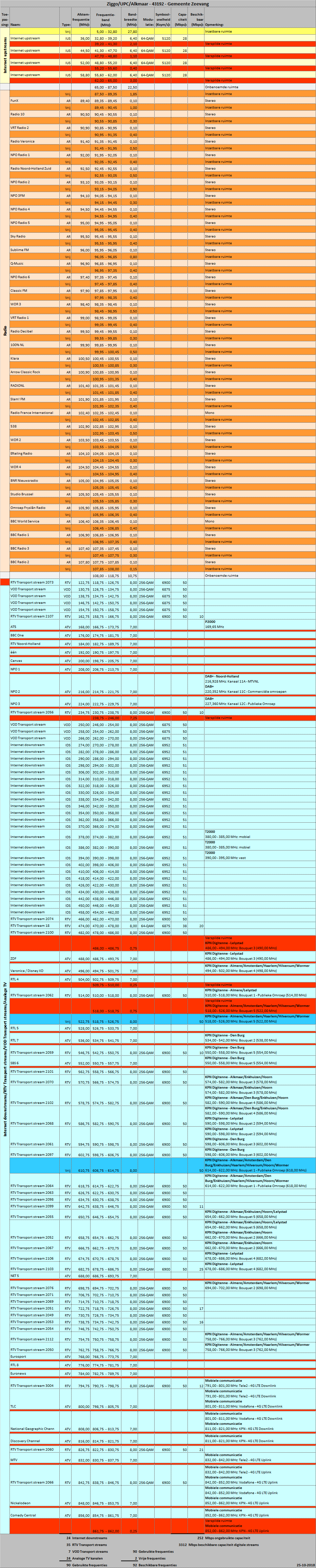

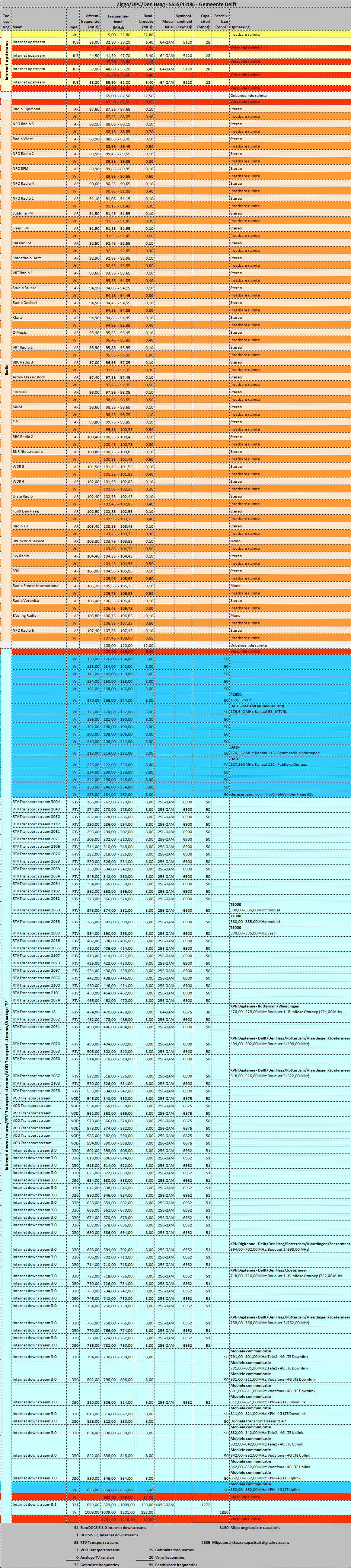

Als ik het laatste frequentieplan van gemeente Delf even handmatig uitbreidt naar een frequentieplan met 32 EuroDOCSIS 3.0 downstream kanalen en 1 DOCSIS 3.1 downstream kanaal, dan wordt nu al weer duidelijk dat Ziggo de plaatsing van het eerste DOCSIS 3.1 downstream kanaal weer zeer ongelukkig gekozen heeft:
DOCSIS 3.1 OFDM downstream kanalen hebben een maximale bandbreedte van 192 MHz. Terugrekenend van de bovengrens van 1218 MHz voor de verplichte DOCSIS 3.1 frequentieband worden de twee OFDM downstream kanalen dan optimaal geplaatst van 834 - 1026 MHz en 1026 - 1218 MHz. In plaats van het eerste OFDM downstream kanaal op 1026 MHz te plaatsen met een bandbreedte van 192 MHz en in de toekomst langzaam terug te werken naar lagere frequenties heeft men nu het eerste OFDM downstream kanaal op 879 MHz geplaatst met een bandbreedte van 130 MHz. Gevolg, weer verspilling op de frequentieband. Daaruit valt goed af te leiden dat Ziggo nog lang niet klaar is met het aanpassen van alle coax infrastructuur componenten in coaxsegmenten om de volledige infrastructuur DOCSIS 3.1 geschikt te maken.
Op basis van het grillige ranging response gedrag van de EuroDOCSIS 3.0 modems met deze Cadant CMTS in vergelijking met de voorgaande Cisco CMTS kan gesteld worden dat de stabiliteit voor de EuroDOCSIS 3.0 modems is afgenomen met deze nieuwe CMTS.

Overigens valt het me op dat er verschillende mensen hier met een “giga” connectbox klagen over achterblijvende snelheden.
ArChie.DVB
Inderdaad bijzonder opvallend. De spaarzame klanten met een Giga Connectbox en een DOCSIS 3.1 downstream kanaal in hun coaxsegment zouden immers geen last moeten ondervinden van de overige klanten in het coaxsegment met EuroDOCSIS 3.0 modems die alleen gebruik kunnen maken van de EuroDOCSIS 3.0 downstream kanalen. Een eerste aanwijzing dat dit DOCSIS 3.1 modem ook weer zo'n probleem geval gaat worden net als de overige door Ziggo uitgebrachte Connectboxen?

@ArChie.DVB Misschien is onderstaande wel interessant. Zojuist een korte onderbreking gehad in het CAI-signaal van 1:30 tot 1:45 wegens gepland onderhoud Ziggo. Toen modem eenmaal weer online was meteen ingelogd in het modem om status te bekijken. Modem heeft nu nieuwe downstream-kanalen gekoppeld:
Opvallend hierbij is dat ons modem in fZiggo nu zelfde set kanalen heeft gekoppeld als modem van familie in fUPC. Beide modems zijn CH7465LG-ZG.
