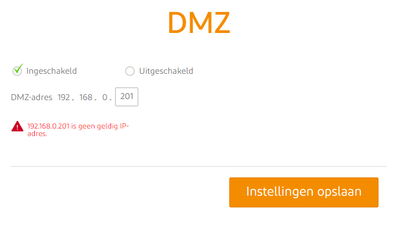

Kan geen DMZ instellen, "is geen geldig IP adres"
Wanneer ik probeer DMZ in te stellen naar mijn 2e router, dan geeft de pagina aan dat 192.168.0.201 "geen geldig IP adres". Is er een manier om toch DMZ in te kunnen stellen voor dit apparaat?
Als je DHCP range van je modem 192.168.178.XXX is, dan valt 192.168.0.201 buiten deze IP range of staat je DHCP op 192.168.0.XXX

jostamara
Dit heb ik dus geprobeerd, zoals te zien in de screenshot. Op het moment dat ik dit IP(192.168.0.201) probeer op te slaan, dan krijg ik de foutmelding: "192.168.0.201 geen geldig IP-adres".

jostamara
De DCHP range van mijn modem staat op 192.168.0.10-192.168.0.230, met de 2e router bewust buiten de normale range(om conflicten te voorkomen). Ik zal eens proberen de dchp range uit te bereiden zodat 201 erbinnen valt.
Het adres 192.168.0.201 valt al binnen deze scope. Je kunt bijvoorbeeld 192.168.0.2 instellen als statisch IP-adres op de eigen router om te proberen of je dit wel kunt instellen in DMZ. Dit adres moet juist buiten de scope van de CB vallen.
jostamara
Sorry, ik had een typo gemaakt, de DHCP range was 10-160, en ik heb hem nu uitgebreid naar 10-230. Dit lijkt nu werken, ik kan nu 192.168.0.201 in de DMZ zetten. Heel erg bedankt voor de tips allemaal!
jostamara
Ik heb het vermoeden dat de CB een hardcoded eis heeft dat het DMZ IP juist binnen de DCHP range moet vallen(wat ik juist niet had verwacht)
