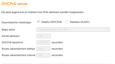

In mijn thuisnetwerk heb ik een Ziggo Connect modem (wit) met daarin alle Wifi, DNS en DHCP functionaliteit uitgeschakeld. Dit wordt intern afgehandeld door o.a. een PI-hole met daarop unbound draaien. Recentelijk lijk ik overgezet te zijn op IPV4 en IPV6 (logisch en noodzakelijk), maar lijkt het erop dat DHCP (en daarmee indirect DNS) voor IPV6 niet uitschakelen valt met als gevolg dat verkeer buiten mijn pi-hole omgaat.
De suggestie in andere topics om dit aan te passen naar statefull heeft niet geholpen. In dit topic (https://community.ziggo.nl/t5/Internet/IPv6-DHCP-uitschakelen-in-LAN/td-p/1066940) zie ik de quote van @tobiastheebe staan: "Bij het nieuwe SmartWifi modem (zwart) is het wel mogelijk om voor zowel IPv4 als IPv6 de DNS-servers aan te passen."

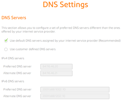

Onderstaande screenshot is afkomstig van een F3896.
Bridge mode + eigen router of FRITZ!Box Cable zijn inderdaad de meest eenvoudige opties om IPv6 DNS ook via Pi-hole te laten lopen voor alle apparaten binnen het LAN.

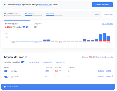

aren123
Een goedkopere optie dan een eigen router is adguard dns instellen via het web en hun dns server gebruiken
