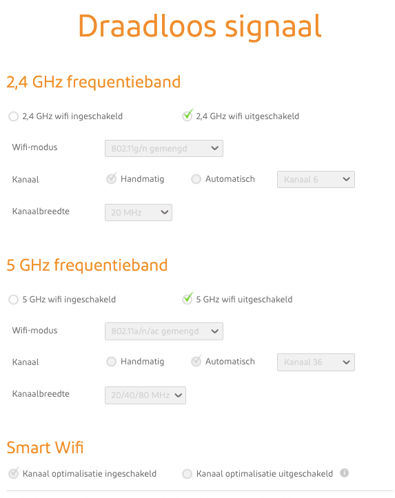

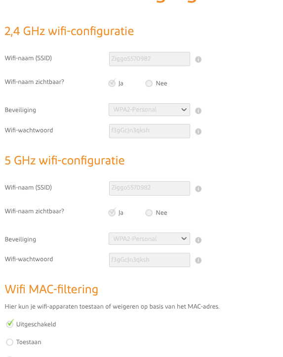

Bij mij staat het uit omdat ik Deco's  aan.
Schermafbeelding 2022-01-15 om 14.40.57.pngSchermafbeelding 2022-01-15 om 14.41.26.png
Het begrip gemengd komt alleen voor in de Wifi modus, dat heeft niets te maken met de wifinamen van de 2,4 en 5 GHz of die dezelfde naam hebben of verschillende namen hebben.
Als je gemengd uitzet in de Wifi modus, dan kunnen sommige apparaten mogelijk geen wifi contact kunnen krijgen of je moet zeker weten en uitproberen of je apparaten alleen op AC of N kunnen, dan kun je gemengd uitzetten.
Met kanaal optimalisatie ingeschakeld krijgen 2,4 en 5 GHz dezelfde wifinaam en wordt het beste kanaal gezocht door het modem.
Met kanaal optimalisatie uitgeschakeld kun je 2,4 en 5 GHz verschillende wifinamen geven en als je dat wilt, ook een vast kanaal aan de 2,4 en 5 GHz, je kunt het Kanaal ook op automatisch laten staan, dan zoekt die ook het beste kanaal.
