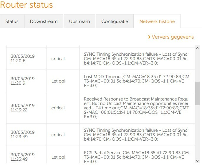

Lage snelheid binnen bepaalde tijden.
Goedemorgen,
Volgens mij moet er even naar onze instellingen bij Ziggo gekeken worden.
Maandagmorgen was het hopeloos. dit duurde tot ongeveer 12.00.
Woensdagavond was het hopeloos.
Donderdagmorgen was het weer hopeloos tot ongeveer 11:38.
buiten die tijden is de snelheid weer down250 - up25(normaal)
Zo te merken zit er een bepaalde tijd in dat het lagere snelheden geeft.
Dus mijn normale reactie:
"Er zit een instelling bij Ziggo niet goed."
Dit heb ik ook op dit forum gelezen, dat er bij aantal klanten een bepaalde instelling niet goed staat.
Bij wie moet ik zijn om dit vlug na te kijken, want volgens mij kan de monteur, die voor zaterdag staat hier niets aan doen.

Is dit bedraad of wifi?
Hoe meet je je snelheid?
Haned
Bedraad en ook rechtstreeks op de witte ziggo modem.
via ziggo speedtest en ook een andere, die hier op het forum wordt genoemd.
http://www.dslreports.com/speedtest
geeft in de tijden ook lagere snelheid
Haned
dit soort meldingen, zie ik binnen de modem:
