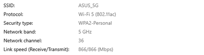

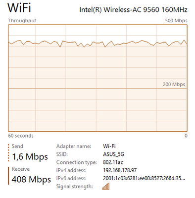

Voorbeeld bij mij:
Ik haal niet eens 50%. En niet via internet download maar direct van mijn Nas die geen moeite heeft om 1 Gbs te leveren.
Enige manier om te checken is via een kabel en dan nog is het de vraag of je de 1 Gbs haalt.

bloemen64
@Rowdy ik bedoel het maximum dat je kunt halen is zo'n 50-60% van de connectie snelheid. Afhankelijk van welke wifi standaard. Het is niet zo dat als je een connectie hebt van 866 Mbs dat je die ook netto kunt gebruiken.
Tot zeg maar 450 Mbit/s kun je halen. Heb je een internet abonnement van 250Mbit dan kun je die volledig gebruiken. 500 Mbit en hoger hebben via Wifi geen zin. Je krijgt niet meer dan die 450 Mbit over de lijn.
Bij Wifi wordt er reclame gemaakt met de Maximale bruto snelheid als je alle streams zou gebruiken. Ook al zou je alle stream kunnen gebruiken aan beide kanten dan nog komt het percentage bruto/netto om de hoek kijken.
