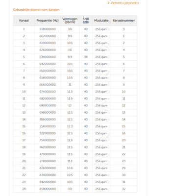

download snelheid lijkt goed, maar als ik in het modem kijk zie ik de volgende signaalwaardes:
zijn de signaalwaardes van de kabel verkeerd?

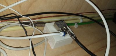

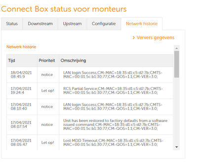

Er zijn een aantal opvallende afwijkingen te zien. Kun je een foto plaatsen van het AOP (de plek waar de groene Ziggo kabel je huis binnenkomt) met de daarop zittende splitter(s) en eventuele versterker?

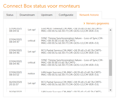

Ook hier plaatsen van een screenprint van de volledige netwerkhistorie is van belang.
zwarte coax gaat rechtsreeks naar Connectbox. witte kabel naar versterker voor tv's en next-box.
De AOP en de zwarte coax zijn 1e kwartaal 2019 vervangen door Ziggo monteur na verhuizing.

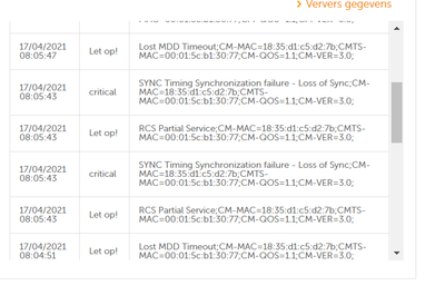

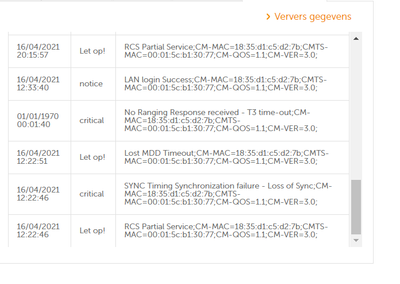

logfiles:
De downstream is met een waarde groter dan 12 dBmV boven de kritische grens. De RCS meldingen o.a. getuigen daarvan. De MDD meldingen duiden eveneens op een minder goede bereikbaarheid van de CMTS, waardoor na een time out, de verbinding opnieuw moet worden opgebouwd. Tijdens de opbouwfase is geen internetverkeer mogelijk, hetgeen je ervaart als onderbrekingen tijdens Teams. Er is dus geen volledige modemuitval.

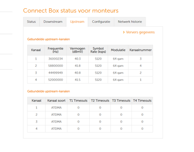

De upstream heeft eveneens een probleem, gelet op de afwijkende frequenties.
De splitter is niet toereikend voor docsis 3.1 en kan worden vervangen door een POA-01B. Deze, evenals een nieuwe coaxkabel voor tussen AOP en connectbox kun je aanvragen bij de helpdesk, waarna ze gratis worden toegezonden.

Ontzettend vervelend dat je problemen ondervindt met de internetverbinding! Ook bij jou horen onze diensten fatsoenlijk te werken. Ik heb even een blik geworpen op de verbinding. Het valt mij op dat het downstream signaal op het modem aan de hoge kant is. Heb je naast de coaxsplitter ook een (retourgeschikte) coax antenneversterker aangesloten op het modem? Indien dat het geval is, zou je het modem dan eens rechtstreeks willen aansluiten? Ik heb in iedergeval al kosteloos een nieuwe coaxsplitter (POA1-B) toegestuurd ter vervanging van de PTS-02KK splitter die op de foto te zien is.
Daarnaast zie ik dat er op jouw aansluiting een extreme hoeveelheid data geupload wordt. Afgelopen paar dagen is er zo'n 1.1 Terabyte aan data geupload. Zou je kunnen nagaan of er hardware of applicaties op je thuisnetwerk aanwezig zijn die hiervoor zorgen? Denk hierbij bijvoobeeld aan een Torrentclient of P2P netwerkverkeer. Mocht je ook na het nalopen van deze zaken nog problemen ervaren, dan lijkt het mij verstandig dat er een storingsmonteur langs komt. Ik hoor dan graag op welke data een afspraak het beste uitkomt.
Het modem zit rechtstreeks vanaf de splitter PTS-02KK met de zwarte coax verbonden, dus daar niets tussen.
Op de andere aansluiting van de splitter zit een versterker/verdeler voor de verschillende TV aansluitingen en de next-box.

Nadat de monteur iets in de straatkast had gedaan is het signaal in het modem 'beter' geworden.
Stuk minder last van onderbrekingen in teams, maar nog wel af en toe 😞
zie plaatjes van de signaalsterkte in het modem
Het signaal is verbeterd, echter zit er nog steeds ruis op de kanalen 23 en 24 downstream.
Ook upstream is nog steeds sprake van een probleem.

Plaats eens een verse schermprint van de netwerkhistorie.
@K100rs1000 Balen dat je ook na het monteursbezoek nog problemen ervaart met de verbinding! Als ik nu een blik werp op het signaal zie ik toch nog ruis terug op zowel de down- als upstream. Ervaar je alleen met Teams problemen of merk je ook dat andere diensten via internet slecht tot niet werken? Het lijkt mij verstandig dat er opnieuw een monteur komt aangezien de conclusie op dit moment is dat de storing niet verholpen is. Op welke data zou een nieuwe afspraak schikken?

zie hieronder de laatste logfile.
