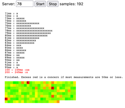

Een stijging van de WAN latency bij een speed test is normaal, zeker wanneer de toegewezen snelheden downstream en upstream volledig worden benut. Ik kan hieruit dus weinig opmaken.
Je zou deze test kunnen uitvoeren, bij zo weinig mogelijk verkeer op het LAN. Deze is specifiek ontworpen om hoge jitter en latency spikes bij snel opeenvolgende TCP requests aan te tonen. Dit kan wel voor problemen zorgen tijdens gaming.
kalikari
@tobiastheebeZojuist een test gedaan. Zie bijgevoegd screen schot. In comment #4 had ik zelf een andere latency test gedaan. Zie ook: https://www.waveform.com/tools/bufferbloat?test-id=cddf54e2-f083-42ee-a2e4-d57cb7ee1142
kalikari
Ik heb er zojuist nog een test laten lopen:
Wat ik ook geprobeerd heb is deze test op mijn telefoon te doen. Deze en de vorige zijn op een laptop gedaan. Echter, op mijn telefoon krijg ik de melding dat er geen geschikte site te vinden is die <100ms is.
Dat ziet er niet goed uit. Gezien je bridge mode gebruikt, kun je beter overstappen naar een UBC1318ZG. Deze beschikt over een andere type chipset (Broadcom i.p.v. Puma).
