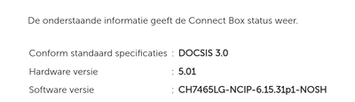

Mijn modem is vannacht spontaan gereset en ik heb nu software CH7465LG-NCIP-6.15.31p1-NOSH.

@RoWi draait jouw modem nu ook op software CH7465LG-NCIP-6.15.31p1-NOSH?
Goeiemiddag @Anne H
Het lijkt er wel op dat ik dezelfde software heb.
