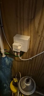

En kun je een foto hier plaatsen van de eerste plaats waar Ziggo je woning binnenkomt met eventuele splitters, versterkers en het modem op de foto?
Mamalubago
Mamalubago
Zondag zal ik de ik de up- en downstreamwaardes van mijn modem doen

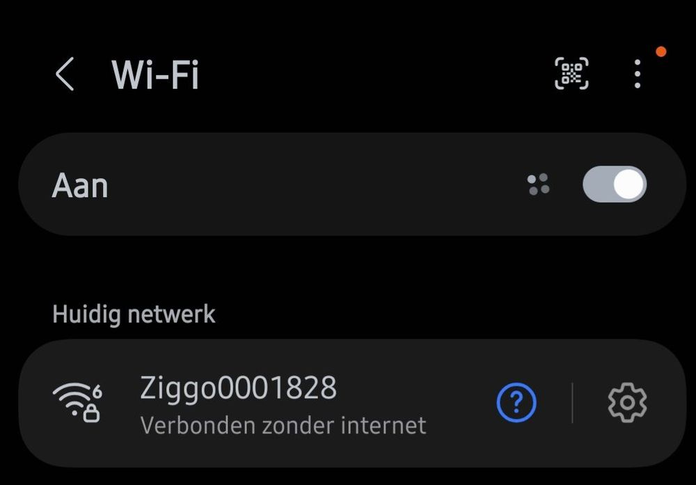

Mamalubago
Als goed is nu weer online wifi is ook zichtbaar maar hier is op geen enkele mogelijkheid verbinding mee te krijgen
Jesse
Ik zie dat dit komt doordat de standaard firmwareversie LG-RDK_7.6.20-2306.5 er nog op staat. Normaal gesproken wordt na de eerste keer opstarten automatisch de laatste firmware-update geïnstalleerd. Ik zie dat dit steeds mislukt en heb daarom op afstand je modem een reset geforceerd, maar zelfs dan wil de update niet installeren.
Wil je een diepe fabrieksreset uitvoeren op het modem?
Houd het resetknopje op de onderkant 30 seconden ingedrukt. Na die 30 seconden haal je de adapter (voeding) uit het stopcontact en wacht je opnieuw 30 seconden. Steek de adapter vervolgens weer in het stopcontact en druk meteen het resetknopje opnieuw 30 seconden in.

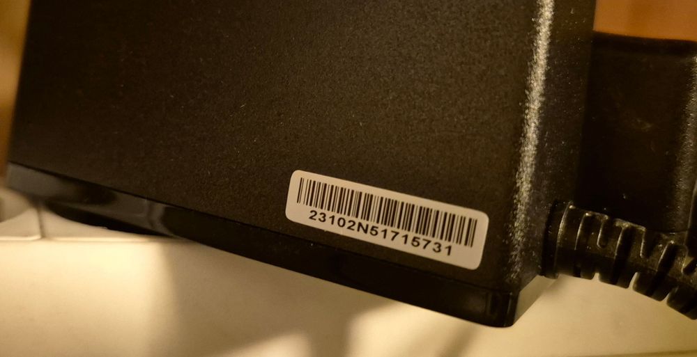

Wil je zodra het is gelukt hier een seintje geven en ook het serienummer van de voedingsadapter van het modem plaatsen?
Mamalubago
Mamalubago
Zie foto’s.       Echter geen resultaat m.i.
Mamalubago
Jesse
Bedankt voor het proberen en doorsturen van de foto's @Mamalubago. Jammer dat het niet heeft gewerkt. Aan het serienummer kan ik concluderen dat het aan de voedingsadapter ligt. Morgen ontvang je het nieuwe modem + nieuwe voedingsadapter. Als je deze in gebruik neemt, dan is het probleem als het goed is opgelost. Houd je ons op de hoogte?
