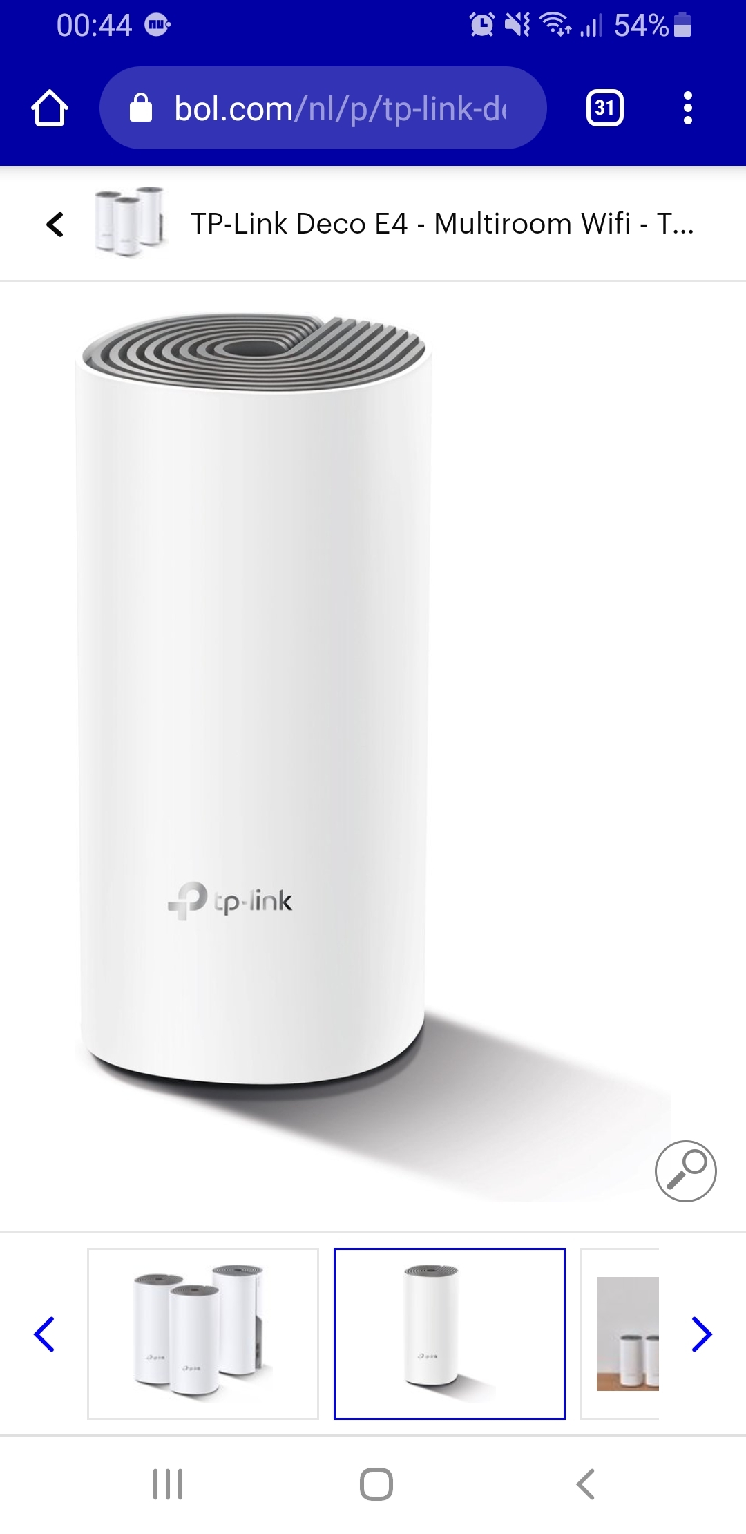

kun je eens een foto van de deco uplink  maken
Jap
Bedoelt u van dat apparaat?

Jap
Jap
De deco staat niet bij mij zelf thuis. Maar de afbeelding hierboven is van de deco waar ik het over heb.
