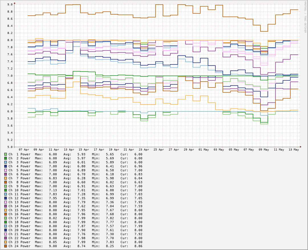

In april en mei van dit jaar ben ik bezig geweest om een PHP-script te schrijven t.b.v. monitoring van de down- en upstreamkanalen van mijn Connect Box (Compal CH7465LG-ZG) in Nagios. Door gebrek aan (voor de eindgebruiker toegankelijke) SNMP is het niet mogelijk om op een gebruikelijke manier data op te halen uit het modem en is het nodig om via de ingebouwde webserver van het modem te werken. Ik wilde graag een script in PHP (niet in Python zoals alle andere scripts die ik tegenkwam op het web) omdat ik te weinig ervaring heb met Python en voor Nagios (zakelijk) eerder een klein aantal scripts in PHP geschreven heb.
Het door mij geschreven script heeft ca. 1 maand naar behoren gewerkt. Helaas werkte het daarna niet meer na een firmware-upgrade van het modem door aanpassingen in de vereisten voor authenticatie. Inmiddels is het mij na twee avonden hoofdpijn gelukt om het script aan te passen zodat het weer werkt met de nieuwe(re) firmware.
Het script is in staat om via Nagios notificaties te sturen naar bijvoorbeeld e-mail of SMS (zelf gebruik ik LINE) wanneer signaalniveau/modulatie van een of meerdere kanalen buiten normaal niveau raken.
Ik deel hierbij graag de nieuwe versie in de community en heb deze geüpload in de git repo die ik eerder had aangemaakt: https://gitlab.com/tobias.theebe/ch7465lg-nagios.
Wil je het script gebruiken in je eigen omgeving, dan help ik je graag hierbij.

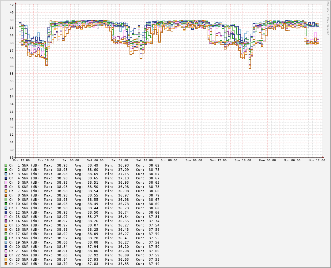

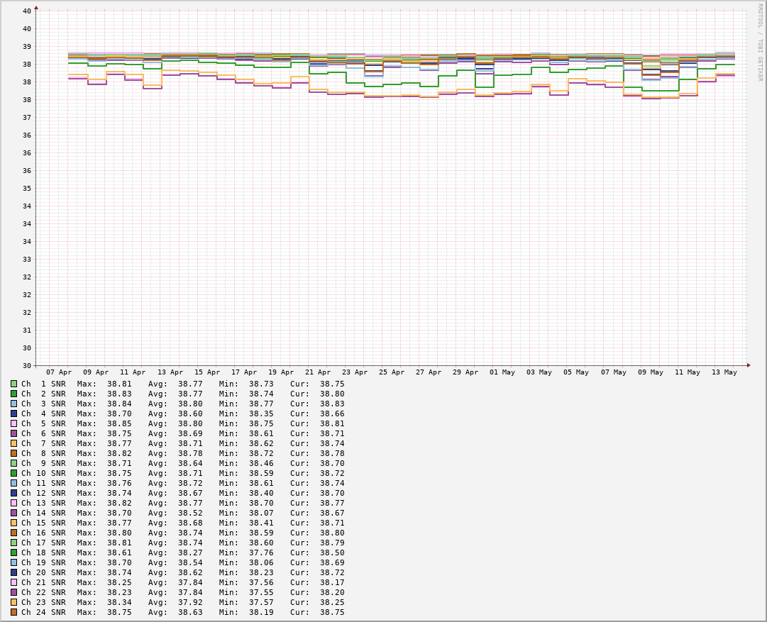

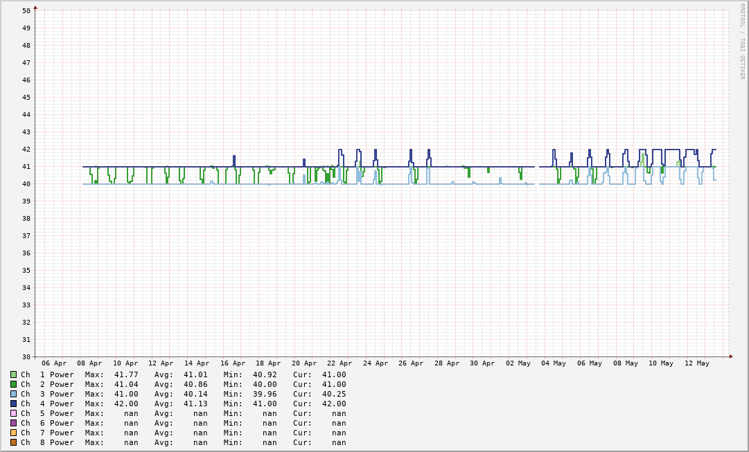

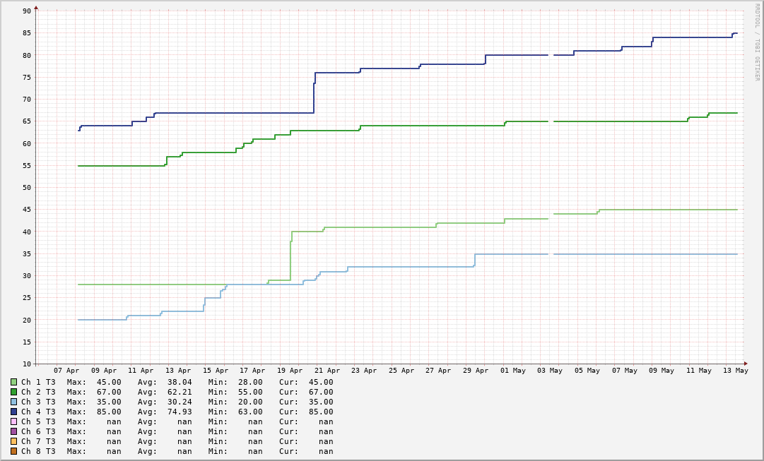

Hieronder enkele screenshots van de uitvoer van het script in Nagios zelf en in nagiosgraph:

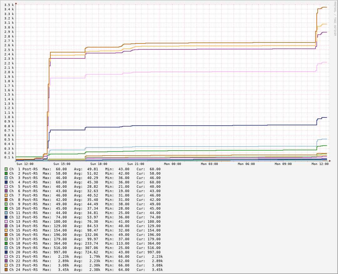

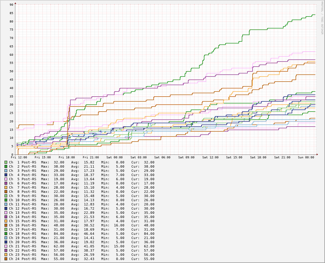

Zojuist een nieuwe commit doorgevoerd, heb post-RS toegevoegd aan de performance data (Nagios-specifiek) omdat ik sinds kort vrij veel ruis lijk te hebben vlakbij 800 MHz, vermoedelijk 4G-instraling van Vodafone BTS, deze staat op ~250 meter afstand van de EV.
jarielcapitain

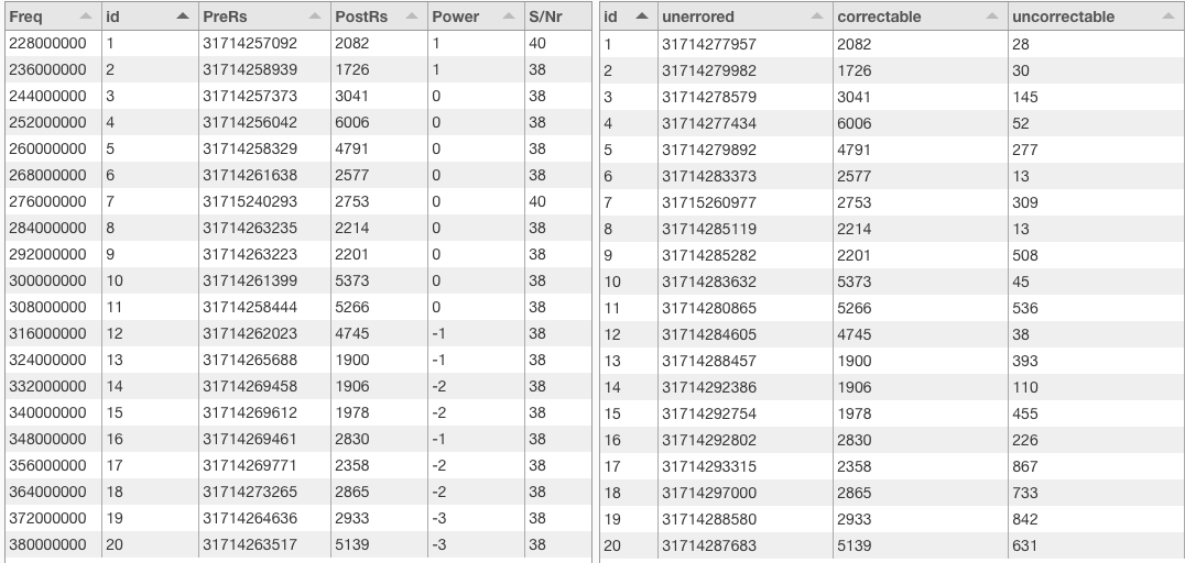

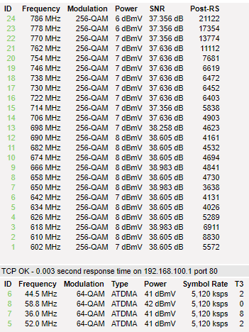

Als je de PostRS gaat meten kijk dan ook naar fun 12 Signal Table
De postRS is niet anders dan de gecorrigeerde codewords
Linker plaatje is fun=10 en rechter plaatje fun 12 Signal table
Observeer dat de PostRS = Correctable
De laatste kolom plaatje rechts zijn de uncorrectables (de echte boosdoeners)

Verloop correctable post-RS sinds vrijdag, lijkt nu mee te vallen. Kanaal 24 (786 MHz) houdt zich ook goed.

@Paul Ziggo Graag gedaan. Ik zie in de grafieken nog steeds momenten terug waarop ik downstream sporadisch nogal wat ruis (vermoedelijk) heb. Vooral de post-RS schiet op zo’n moment omhoog. Ik heb het modem vrijdag voor het laatst een power cycle gegeven (andere reden) en zondagmiddag had ik dit voor het laatst een zeer grote toename in post-RS. Vanmorgen ook nog een kleinere toename. Ik vermoed dat dit best wel eens zou kunnen komen door een andere Ziggo-klant op dezelfde EV. Hier in huis is alles al vernieuwd (CAI-kabel, AOP, splitter en bekabeling). In onderstaande SNR-grafiek is overigens goed te zien dat het signaal ‘s nachts een stuk ‘rustiger/helderder’ is.
