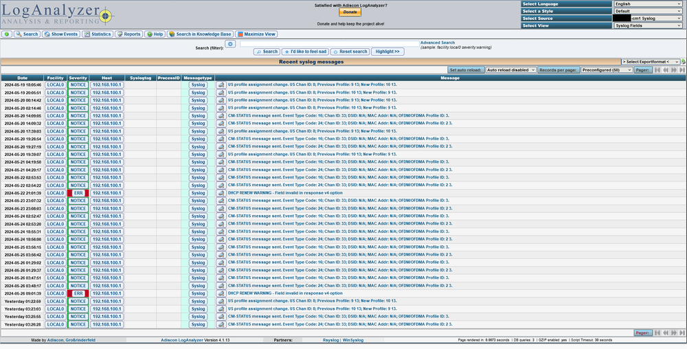

Work in progress: een van mijn 'debug' scripts gebruikt om de event log automatisch over te zetten naar MySQL op thuisserver, t.b.v. overzichtelijke inzage via LogAnalyzer, min of meer als alternatief voor ontbreken van remote syslog in de webinterface. Cron job is aangemaakt om het script dagelijks uit te voeren.
Ik ben nog aan het nadenken over een manier om bij elke uitvoering van het script alleen de nieuwe events op te nemen. Kijken naar de datum is een optie, maar er kunnen ook events voorkomen met een datum van 1-1-1970 en die moeten ook opgenomen worden. Er wordt helaas geen uniek ID aan elk event toegekend, dan zou het eenvoudig zijn.

Voor nu toch maar gekozen om dagelijks alleen de nieuwe events met geldige datum op te halen. Ik kan snel genoeg en op meerdere manieren afleiden dat events met datum 1-1-1970 zijn voorgekomen en de log dan alsnog even handmatig ophalen. Ik heb verder een array_reverse() function toegevoegd zodat events van nieuw naar oud getoond worden.
