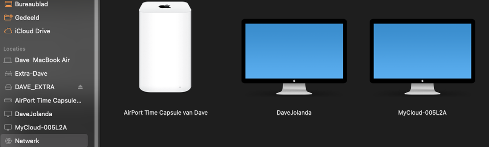

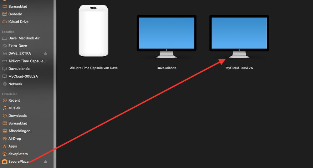

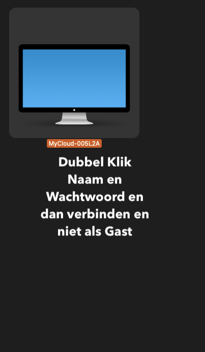

Achter de /24 hoef je niet te gebruiken. http://192.168.178.234 en inlog maken
Bij verbonden apparaten via DHCP gereserveerd staat mijn WD MyCloud nu als volgt

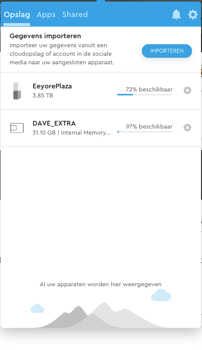

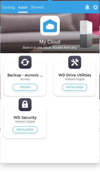

Dan heb je op https://home.mycloud.com/ een account aangemaakt waarmee je dus kan inloggen en web scherm ziet
Schermafbeelding 2023-03-07 om 22.22.22.pngSchermafbeelding 2023-03-07 om 22.22.58.pngSchermafbeelding 2023-03-07 om 22.23.30.png
Als je dit wel hebt gedaan, dan zou je bij je IP Adres van WD MyCloud Home de http://192.168.178.234 moeten kunnen inloggen, lukt het niet, Haal je modem even 5 minuten van de stroom, en daarna ook je WD MyCloud Home. Herstart je Modem opnieuw en wacht tot ie geheel weer online is en je compleet Wifi netwerk te bereiken is, daarna start je de WD MyCloud op. Je kan ook even kijken via de App of je Firmware up to date is. Dan nog een keer, want je kan nu via het IP adres ook Accounts aanmaken met inlog ( wat ik dus heb gedaan voor netwerk)
Ik hoop dat dit zal werken anders laat maar even weten, we gaan dit fixen voor je, ik zit met een Macbook voor mij was het ook uitzoeken geblazen.
