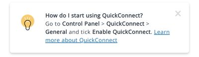

Check deze pagina eens. https://quickconnect.to/
Daarmee zou het moeten kunnen lukken als je de stappen volgt onder op de pagina.
