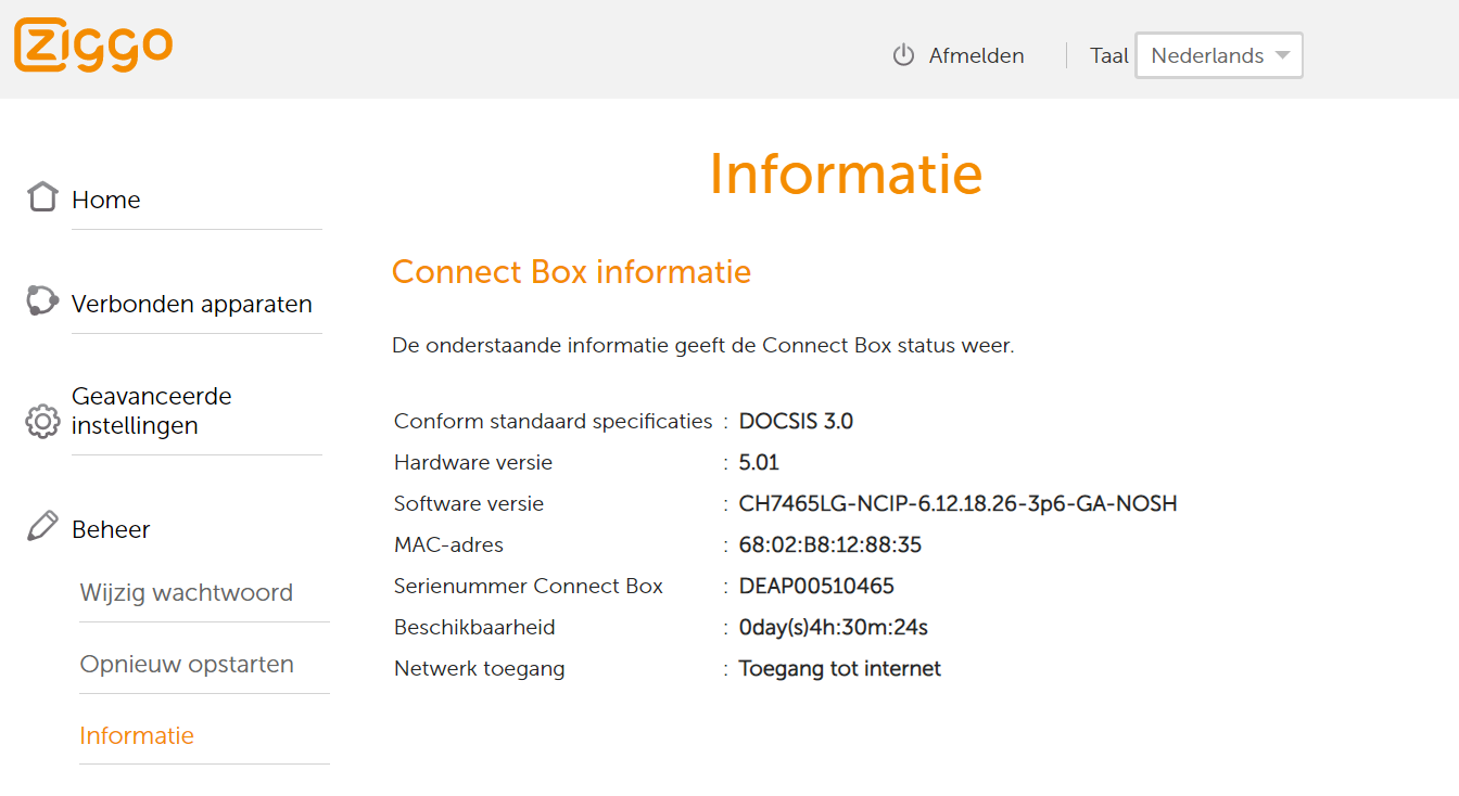

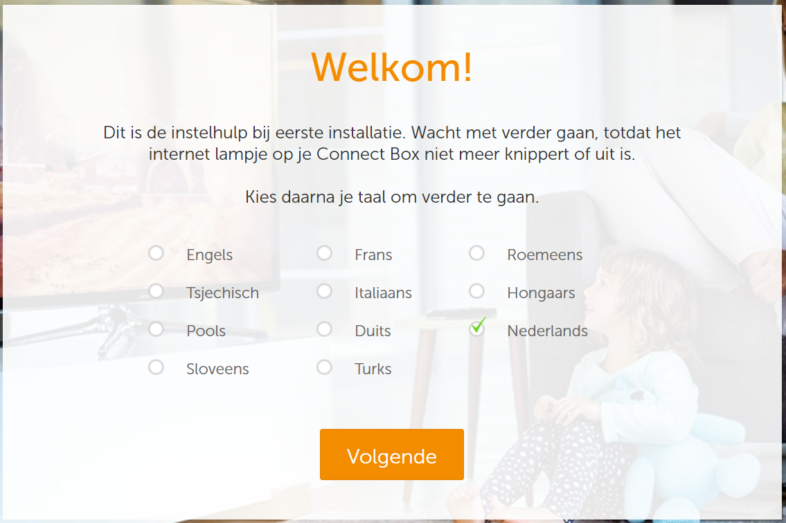

Ik heb het advies gekregen om hier een korte samenvatting van mijn verhaal te plaatsen, van een topic die heb gepost. (https://community.ziggo.nl/stel-je-vraag-211/rdp-verbinding-loopt-vast-na-enkele-seconden-na-ontvang...)
Ik heb 2 problemen sinds het ontvangen van mijn nieuwe modem (CH7465LG-ZG), namelijk:
Voor meer info zie link hierboven naar het originele topic.
  1. Het opzetten van een RDP werkt, maar na enkele seconden staat de sessie vast.
    Met het oude modem werkte dit altijd naar behoren.
  2. Ik kom niet het modem in, ondanks meerdere fabrieksinstellingen/resets blijft de modem de ‘First Installation’ stappen willen doorlopen.. Als ik dan uiteindelijk toch op de homepagina van het modem kom, geeft de pagina aan dat er een fout is opgetreden en bij het verversen opent zich weer de ‘First installation’ pagina.
Hier nog wat meer info over 't modem:
