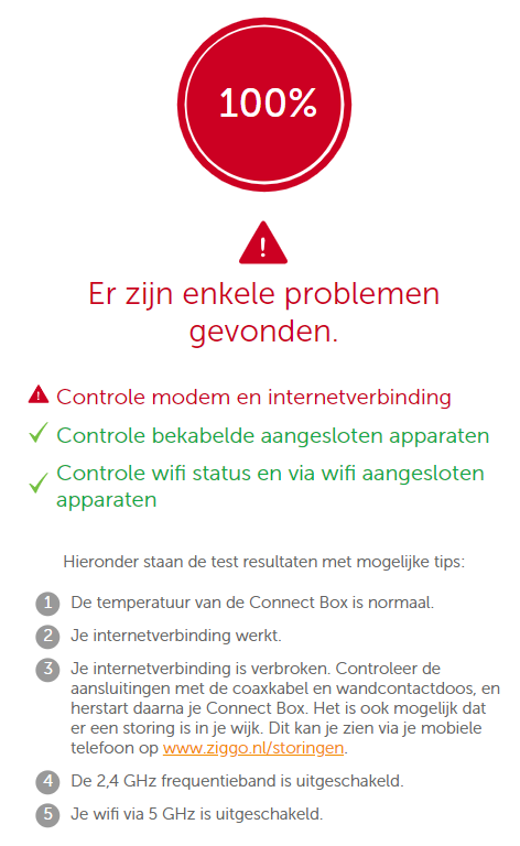

Door de dag heen is de newerkverbinding trager geworden. Ik heb de netwerkdiagnose uitgevoerd op de connectbox, hierbij was enkel 1 laptop op de connectbox aangesloten.
Ik krijg hierbij het volgende resultaat:
Enige wat in de situatie is gewijzigd is de aanwezigheid van de mediabox NEXT sinds een week.
Wat kan ik hier aan wijzigen…???

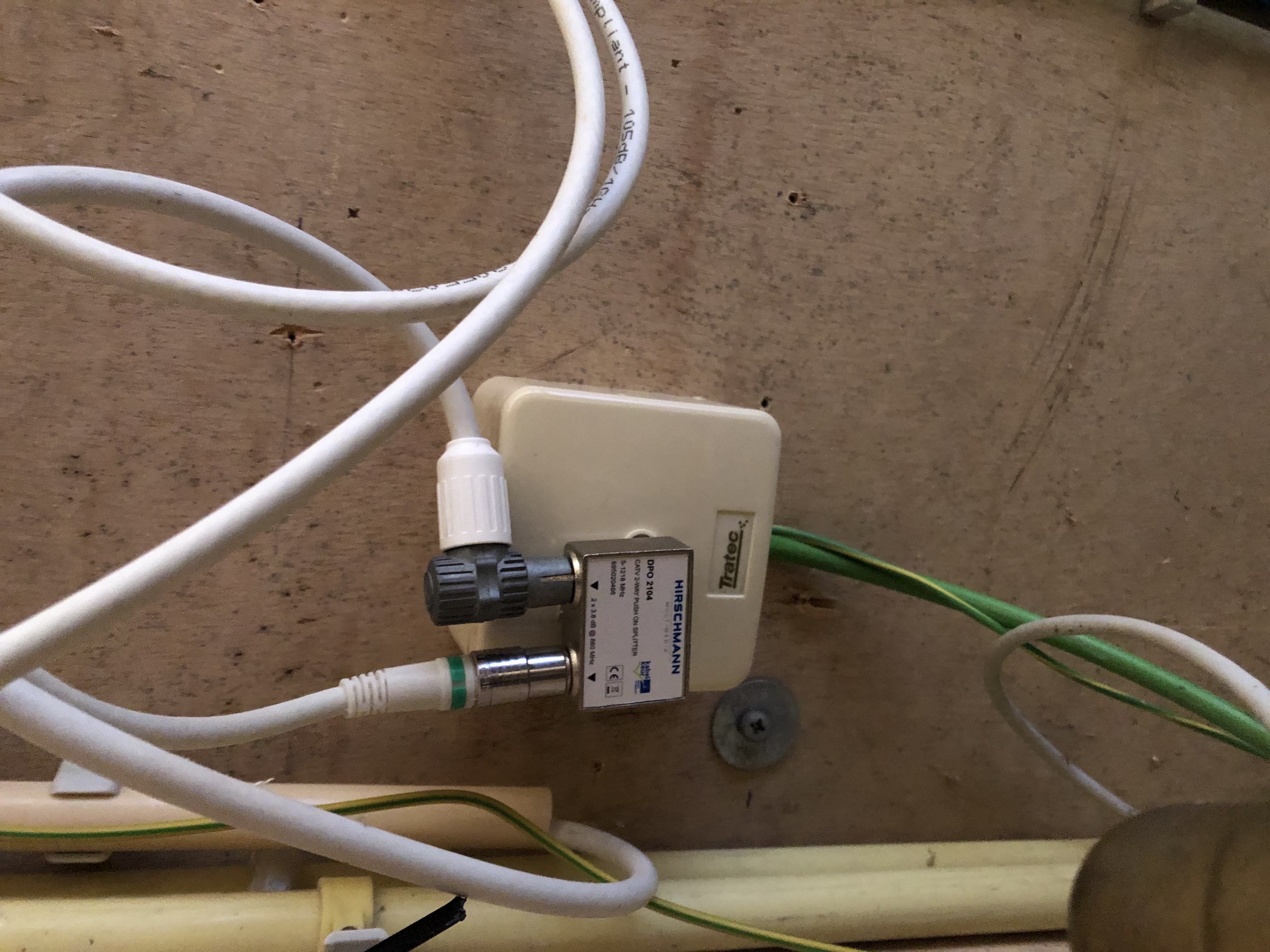

Kun je een foto hier plaatsen van de eerste plaats waar Ziggo je huis binnenkomt met eventuele splitters en versterkers op de foto?
aBbcdcg
Jazeker, maar meer dan de AOP en de splitter zit er niet.
Dat is precies de bedoeling om te zien.
Dit is een oud AOP wat de oorzaak kan zijn voor de problemen, hoeft niet.
Ook kan de splitter defect zijn.
Geeft het modem dezelfde foutmelding als je alleen het modem in de wandcontactdoos hebt aangesloten.
Als dat een verbetering zou geven, dan kan Ziggo je ook ng een nieuwe splitter en kabel toesturen.

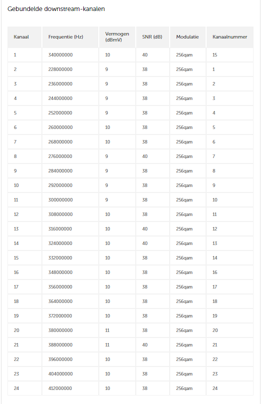

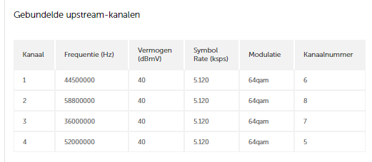

Kun je om je signaal te kunnen beoordelen, voordat je het modem direct in de wandcontactdoos stopt, hier uit je modem de volledige pagina's van downstream en upstream waarden plaatsen met een schermafbeelding en de laatste dagen Netwerk historie?
https://community.ziggo.nl/deel-je-tip-91/waar-vind-ik-de-up-en-downstreamwaardes-van-mijn-modem-292...

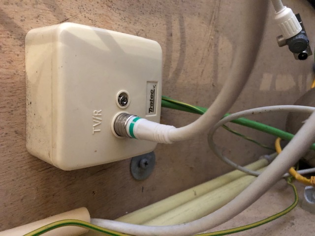

Top dat je gelijk een foto deelt van je hoofdaansluiting zoals @Be rt  vroeg. Kun je in dit geval de verbinding eens testen van je modem door de coaxkabel rechtstreeks op de Tratec aansluiting te koppelen? Simpelweg door de Hirschman splitter eraf te halen 🙂
Is de verbinding dan in orde? Laat mij de uitkomst weten. Ik kan je dan een nieuwe splitter toesturen.
aBbcdcg
Dank voor de hulp.
Kabel direct in de Tratec geeft dezelfde melding.
Test van 12:10
Hierna de netwerktest uitgevoerd:
