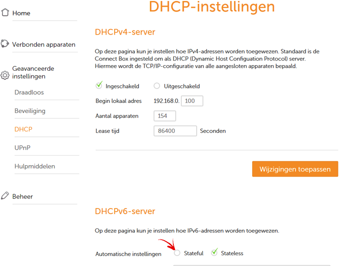

Sinds een paar dagen problemen met het  laden van sites via wi-fi. Bij de ene smartphone totaal geen probleem, bij de andere smartphone en bij een pc worden niet alle pagina's geladen. Zo doet nu.nl het niet, maar nos.nl het wel. Bedraad aangesloten geeft geen problemen. Ook internetten via 4G  geeft geen problemen. Moet dus iets zijn in de wi-fi bij mij in huis. Wat zou het kunnen zijn? Heb de router al een paar keer opnieuw opgestart, maar dat haalt niets uit.
Als eerste gok ik op deze mogelijke oplossing, zonder veel informatie te hebben over welk modem en welke smartphone:
Heb je een Connect box als modem:
1. Log in op de modem
2. Ga naar 'Geavanceerde instellingen'
3. Klik op 'DHCP'
4. Vink bij automatische instellingen onder 'DHCPv6 Server' Stateful aan
5. Klik eronder op 'Wijzigingen toepassen'
https://community.ziggo.nl/internetverbinding-102/problemen-met-je-verbinding-op-android-met-ipv6-fo...
3. Klik op 'DHCP'
peetvano
Dag Bert(?)
Bedankt voor je snelle reactie. Ik heb de instelling in het modem gewijzigd en het lijkt idd allemaal weer te werken. Thanks voor het meedenken.
Groet,
Peter
TOP, veel internetplezier gewenst.
