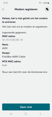

Tijdens een belletje met de helpdesk werd mij voorgesteld mijn eigen modem nogmaals via de Vodafone & Ziggo App te registreren. Dat lukt echter niet, er verschijnt direct de melding "Helaas, het is niet gelukt om het modem te activeren." Vervolgens verschijnen de ingevoerde MAC gegevens en tenslotte "Stuur een bericht naar de klantenservice". Bij deze.
Heeft iemand een idee wat er mis kan zijn? Suggesties? Voor zover ik kan vinden, zou de Fritz!Box de 1Gb verbinding moeten ondersteunen. Het probleem lijkt dus bij Ziggo te liggen.

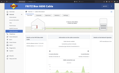

De FRITZ!Box Cable 6690 kan probleemloos 1 Gbps download aan. Na inloggen op de webinterface van de FRITZ!Box via fritz.box of 192.168.178.1 kun je op de pagina Internet → Kabelinformatie (Internet → Cable Information), tabblad Overzicht (Overview) de service flows bekijken die aan het modem toegewezen zijn, voor Wifi Groot zouden deze 1070/107 Mbps moeten zijn.

Dank voor je reactie tobiastheebe! Géén 1070/107 bij rechtstreeks aansluiten:
Als ik het Ziggo modem in bridge mode gebruik, met de Fritz!Box erachter, haal ik volgens https://www.ziggo.nl/speedtest wél zo ongeveer de 1Gb.

De snelheden 829,25/64,2 Mbps horen bij Internet Max (775/60 Mbps geadverteerd), de boot file voor de FRITZ!Box is nog niet bijgewerkt voor Wifi Groot.

Dit verschijnt direct na het klikken in de App op 'Registreer een nieuw modem' en 'Verstuur´. Maar nogmaals; het eigen modem werkt dus wel, maar niet op de nieuwe, hogere snelheid.

Als de app dit resultaat vertoond, kan je voor de zekerheid nog eens kijken of het online via Mijn Ziggo je wel beter afgaat?
Karel.
Dat zal mogelijk weinig uithalen, als klant is dit niet op te lossen. Op het moment dat het Ziggo modem weer actief werd gemaakt om de abonnement wijziging ingang te zetten, is het eigen modem ook actief gebleven. Het eigen modem is toen wel uit de Mijn Ziggo omgeving verwijderd. Dit maakt het nu als klant onmogelijk om het eigen (nog steeds actieve) modem weer aan te melden voor het gewijzigde abonnement. Gewoon omdat het eigen modem in de Ziggo backend systemen nog steeds actief staat.

@Ryan Als een modemregistratie ook gedaan kan worden in de Mijn Ziggo omgeving, dan is die functie verdraaid goed verstopt; volgens mij kan dit alleen in de mobiele App.
@Karel. Dank voor je reactie -- dit lijkt inderdaad onoplosbaar aan mijn kant.
