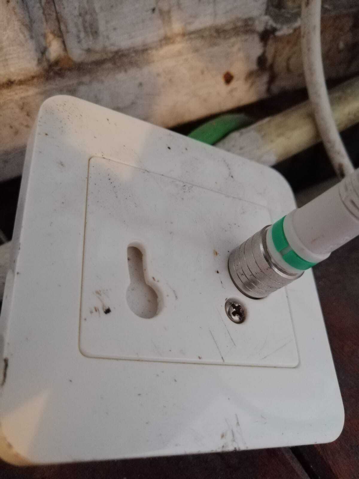

Tot zover alles goed, dan is nu de vraag: Waar gaat het dan mis? Ik zal eerlijk bekennen dat ik dat niet kan zien op dit moment, behalve dat het administratief dus klopt. De meest logische volgende stap is dan een monteursafspraak maken, die ter plaatse komt controleren wat er aan de hand is. Kun je voor de zekerheid nog eens een foto maken van het eerste aansluitpunt? En TV werkt in zijn geheel daar ook niet op begrijp ik?

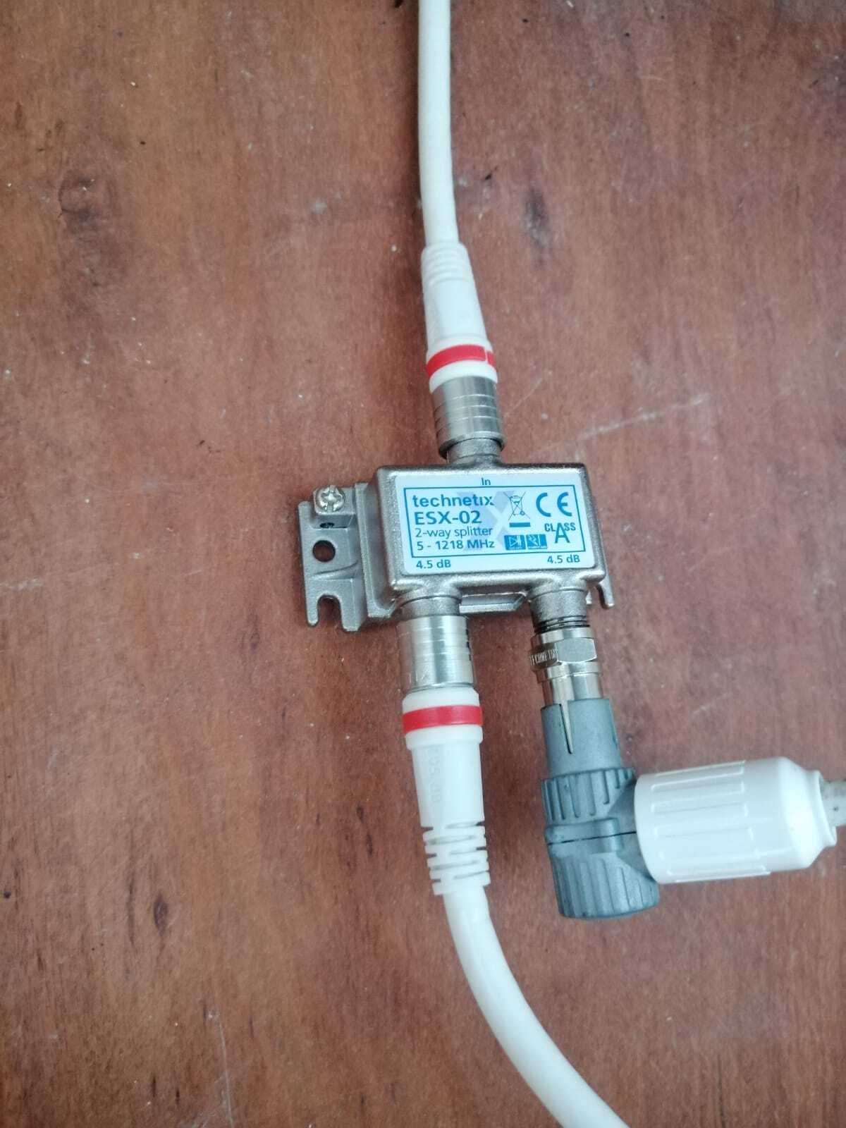

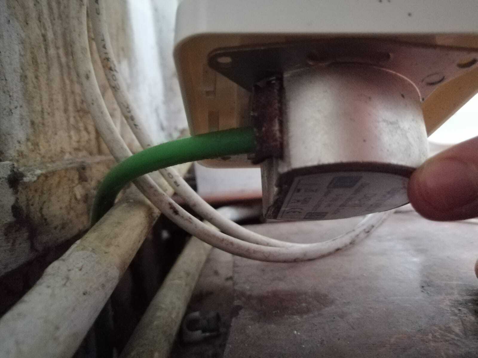

Fijn dat je er naar kunt kijken. Zie onderstaande foto's voor de aansluitingen. Ik heb het ook zonder two-way splitter geprobeerd (dus alleen het modem aansluiten) en ook nog met een amplifier, maar niets werkt. De televisie werkt inderdaad ook niet.
Het adres staan in “Mijn Ziggo” nu juist.
Helder, dank je! Je hebt dus ook rechtstreeks op je AOP het modem aangesloten? Vanaf de groene (laatste foto) rechtstreeks je modem in? En TV werkt dus ook niet?
