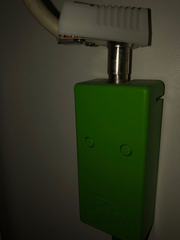

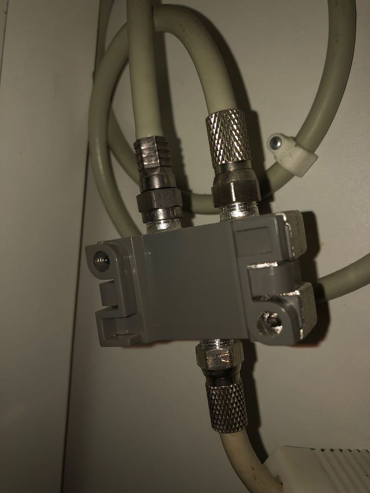

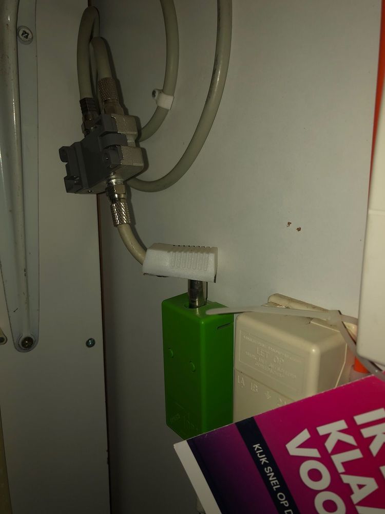

Ik ga verhuizen naar een nieuw adres.
Maar er zijn alleen 2 TV aansluitingen, Hoe krijg ik een nieuw geteste verbinding, met internet.

Het AOP (Toptech TOP 1) is zeer verouderd. Een monteur vervangt dit AOP kosteloos door een TRISZ-DG300 of FISO-X11. Via deze pagina kun je een monteursafspraak aanvragen.
Je kunt het modem nu alvast direct op het AOP aansluiten met een IEC/F-kabel (groene en rode stekker). Het is echter mogelijk dat het modem niet online komt, in dat geval is de huisaansluitkabel niet meer aangesloten in de EV (straatkast).
Als je ook een of meerdere TV's wenst aan te sluiten, dan kan de monteur een splitter (POA-254) met F/F-kabel naar het modem plaatsen. De bestaande splitter kan hierop worden aangesloten met een IEC/F-kabel, maar idealiter zou een nieuwe splitter (ESX-02) of versterker (FRA-752X) geplaatst moeten worden. Uiteraard kan ook een van beide TV-kabels met een IEC/F-verloopstekker op de POA-254 aangesloten worden.
Bestel een monteur (gratis), dit dient vernieuwd te worden.
