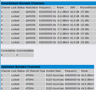

Zou je tevens de downstream/upstream-gegevens van het modem willen plaatsen? Instructies zijn hier te vinden.

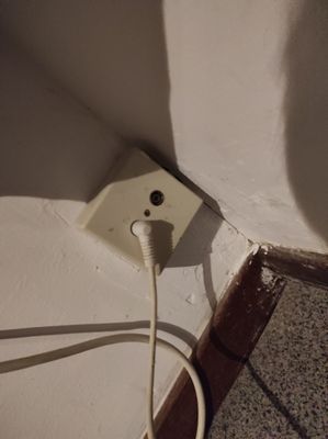

Bovendien zou het handig zijn om een foto van de hoofdaansluiting (De eerste plaats in huis waar de groene Ziggo kabel binnenkomt) te plaatsen. Dit om te beoordelen of er eventueel nog een verouderde hoofdaansluiting, bekabeling of splitters aanwezig zijn die niet meer toekomstproof zijn en aan vervanging toe zijn.

Hier zijn de foto's.
De gevraagde gegevens zijn de downstream en upstream, zie mijn vorige reactie voor een link met instructies.
De foto toont een zeer verouderde TV/R-einddoos, deze moet vervangen worden door een hedendaags AOP (btv 01-SET/UPC), hiervoor is een monteursafspraak noodzakelijk.

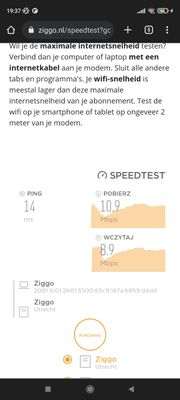

De downstream is zwak.

Geen probleem. Het aftakelement UMU-1006 is overbodig, verouderd en levert een hoge demping van 10 dB op, dit verklaart de zwakke downstream volledig. Met een IEC/F-kabel (groene en rode stekker) kan het modem direct op het (nieuwe) AOP worden aangesloten.
Ik heb het volgende aan Ziggo gevraagd, dit alles is kosteloos:
  • Monteursafspraak inplannen voor vervangen AOP (hoofdaansluiting).
  • Toesturen nieuwe modemrouter.
  • Toesturen IEC/F-kabel.
