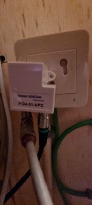

Er is ruis aanwezig in zowel de downstream (uncorrectable errors) als upstream (afwijkende frequenties).
Mijn advies blijft om het verouderde AOP (TRAS-1000) te laten vervangen door een monteur.

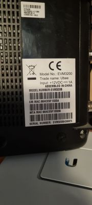

Mogelijk is de coaxinstallatie aan een upgrade toe. Het SmartWifi modem stelt hogere eisen aan het signaal dan de EVW3200.
Zou je tevens de downstream/upstream-gegevens van het modem willen plaatsen (instructies)?
N.B.: In je profiel staat vermeld dat je een EVM3200 gebruikt, dit is een modem zonder eRouter en kent geen router/bridge mode. Kun je dit nog even nakijken? Als je daadwerkelijk een EVM3200 hebt i.p.v. EVW3200, dan verwacht ik dat het SmartWifi modem in router mode online zal komen.
lbakker
 het is inderdaad de evm3200, zie foto.

De TRAS-1000 is verouderd, deze dient idealiter te worden vervangen door een TRISZ-DG300, hiervoor is een monteursafspraak noodzakelijk.
Zou je het kapje van de POA 01-UPC willen verwijderen (instructies)? Dit zorgt soms voor problemen.

lbakker
@tobiastheebe
Is het noodzakelijk om de TRAS-1000 te laten vervangen en hoe moet ik dat regelen?
jansmarcel
@lbakkerWelk ip adres heeft het apparaat gekregen waarmee je het probeert? Ik verdenk de DHCP server dat hiermee iets mis gaat. Zit ik hiermee goed @tobiastheebe
De TRAS-1000 is inmiddels op leeftijd en niet voldoende afgeschermd tegen instraling, laten vervangen zou ik daarom wel aanbevelen.
Een moderator (Ziggo-medewerker) kan hiervoor een monteursafspraak inplannen en komt binnen 2-3 dagen langs in dit topic.
